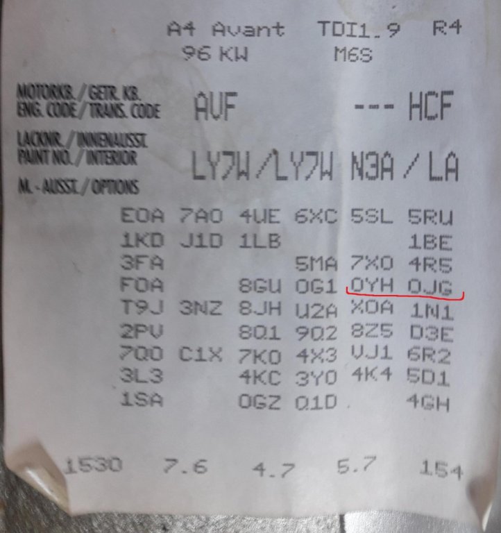

obecnie mam cos takiego :
przód 1BE/BV  OJE    788-823 kg kat wag 5
tył 1BE/BV OYG       496-519 kg  kat wag 7
jakie spreżyny kupić ?
Również prosiłbym o pomoc. Aktualnie w A4 B6 1.8tq mam zawias 1be przód kategoria 7 0JG oraz tył 9 0YJ. W zime jazda jest bardzo uciazliwa, dlatego chce zmienic sprezyny. Cel to  min. jakies 3 cm w górę. Czy jak wsadze 1be + 2 katwgorie to jest szansa na taki efekt? Alternatywnie jakiego 1ba szukac, w której kategorii wagowej? Nie mam pewnosci czy mam szukac 1ba dla swoich kategori czyli 0JG i 0YJ czy dla przedzialu kg jaki jest w tabeli czyli 861-899 i 545-570.

Panowie ...
Posiadam u siebie w avancie zawieche 1be z klasą wagową:
przód 7 / tył 8 ---według wlepki i oznaczenia sprezyn ...
Na tył wrzuciłem już plastikowe podkładki z ASO ale i tak nadal wygląda to jak g...w lesie.
Jakbym wrzucił sprężyny H&R które według producenta obniżają -35/-35  a dokładniej ze strony=>
(Sprężyny sportowe H&R Audi A4 B6 Lim.+Avant Sedan+SW typ 8E 2WD 11/2000>
obniżenie 35/35mm ...(uwagi producenta: do 1.050 kg dopuszczalnego nacisku na oś przednią, wł. z . Facelift 04/05, ))
Co o tym myślicie bedzie to jakoś wyglądać i funkcjonować ?   Może ktoś ma takie zawieszenie i podzieli sie foto?

Skoro masz 1be to jest sens bawic sie w -35mm? To tylko 1.5cm. Lepiej uderz w -45mm.
Właśnie nie chce tak nisko ... Mam 1be ale tak jak mówie klasy wagowe mam niby : przód 7/ tył 8 i na tył mam wsadzone podkładki jeszcze .
Przód stoi nadal wysoko względem tyłu do tego jakby auto było siadnięte z lewej tylnej strony lub dziwnie wysoko stoi prawa przednia ... Nie wiem ...
Dlatego myśle może nad -35 bo takie znalazlem w rozsadnych PLN ale też nie wiem czy nie będzie nisko i dlatego pytam o zdjęcie itp.....
Chyba że może na tył wrzucić 1be ale z klasy wagowej 10 i wywalic plastikowe podkładki ...
Sprawdź tył czy sprężyna nie pękła. Skoro krzywo stoi auto.
Wysłane z mojego D6603 przy użyciu Tapatalka
sprawdzałem już to... Sprężyny są całe.
Albo coś jest nie tak z tylną lewą spręzyną że niżej siedzi, albo prawy przód za wysoko stoi.
Nie ukrywam że mam dość kombinacji i zgadywanki w tym zawieszeniu 1be, jest to temat rzeka i żeby uzyskać zadowalający efekt to nie wiem jak to zrobić. :(:(:(
Dlatego już kombinuje ze sportowymi sprężynami i zastanawiają mnie te -35 H&R. Może na takim zawieszeniu auto będzie się dobrze prezentować i stać równo z "każdej" strony.
