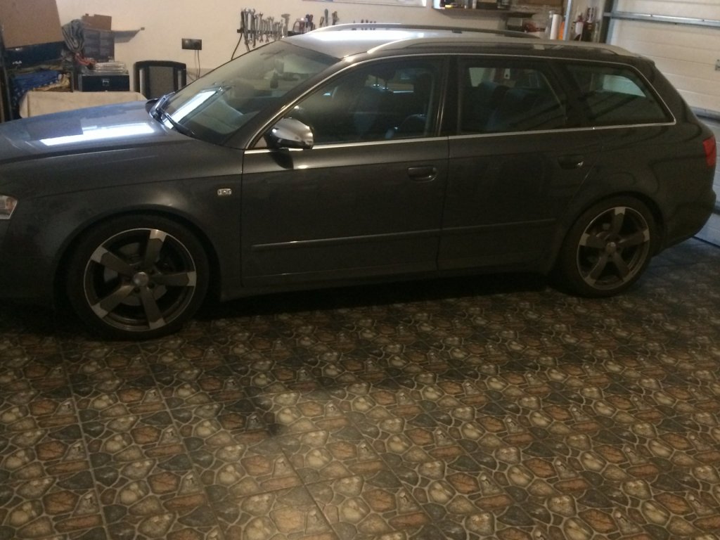

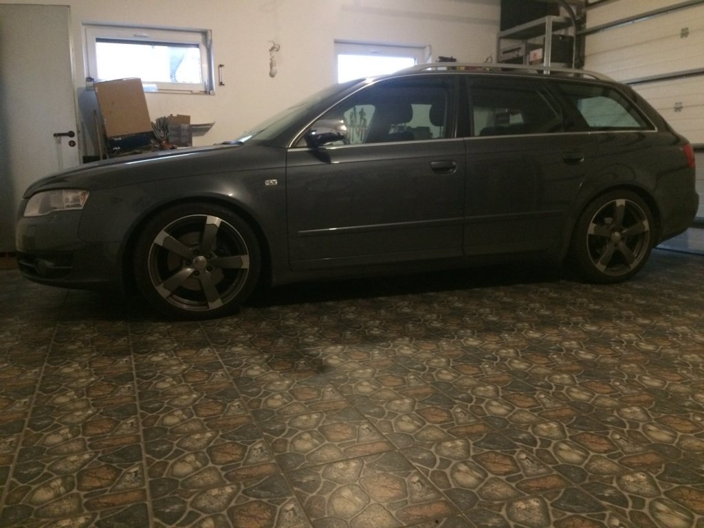

225/40/18 na standardowym osadzeniu. Foto znajdę i wrzucę bo jestem na 16” zimówka.
DFoty słabej jakosci, garaż i pod światło ale widać jak siedzi.
Jest klin,  tył 1cm wyżej ale kompletnie tęgo nie widać i o to szło.

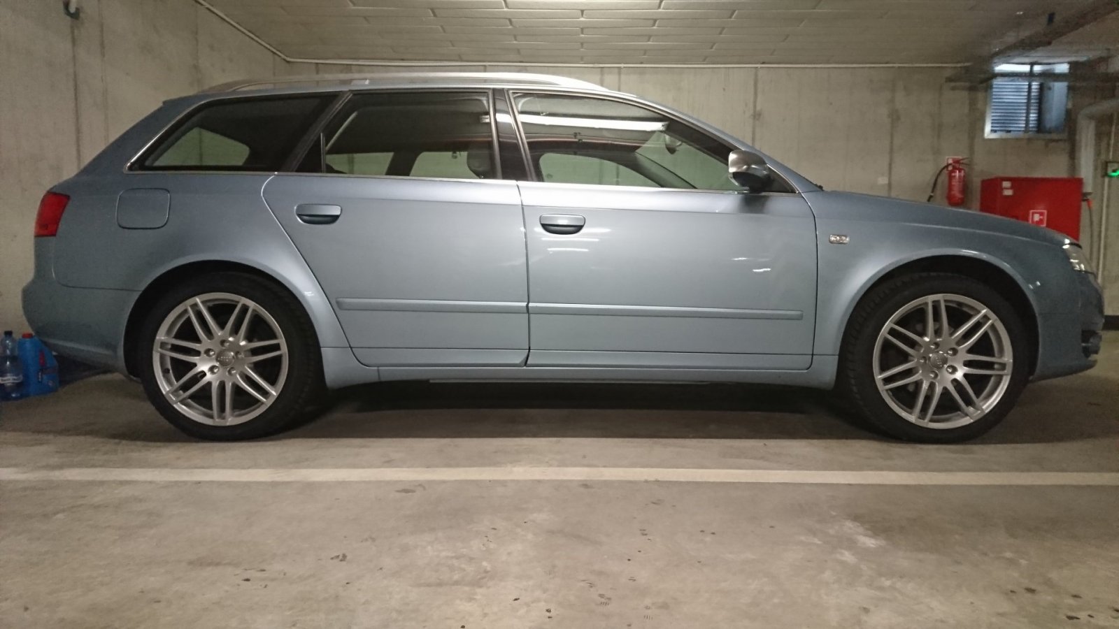

Akurat o dziwo mój równo stoi na zawieszeniu a co myślicie o sprężynach z 2.4 Benz oska bo kiedyś udalo mi się kupić za 100pln wszystkie cztery w ładnym stanie no tylko ze ja mam 1.9 no i na nich chyba więcej niż 2 centy leży a jakby gumy podłożyć ? Dodam zdjęcie jak na nich stała audi z 18 cali z której były zdjęte a dodam że ja mam 17 cali 225/50
