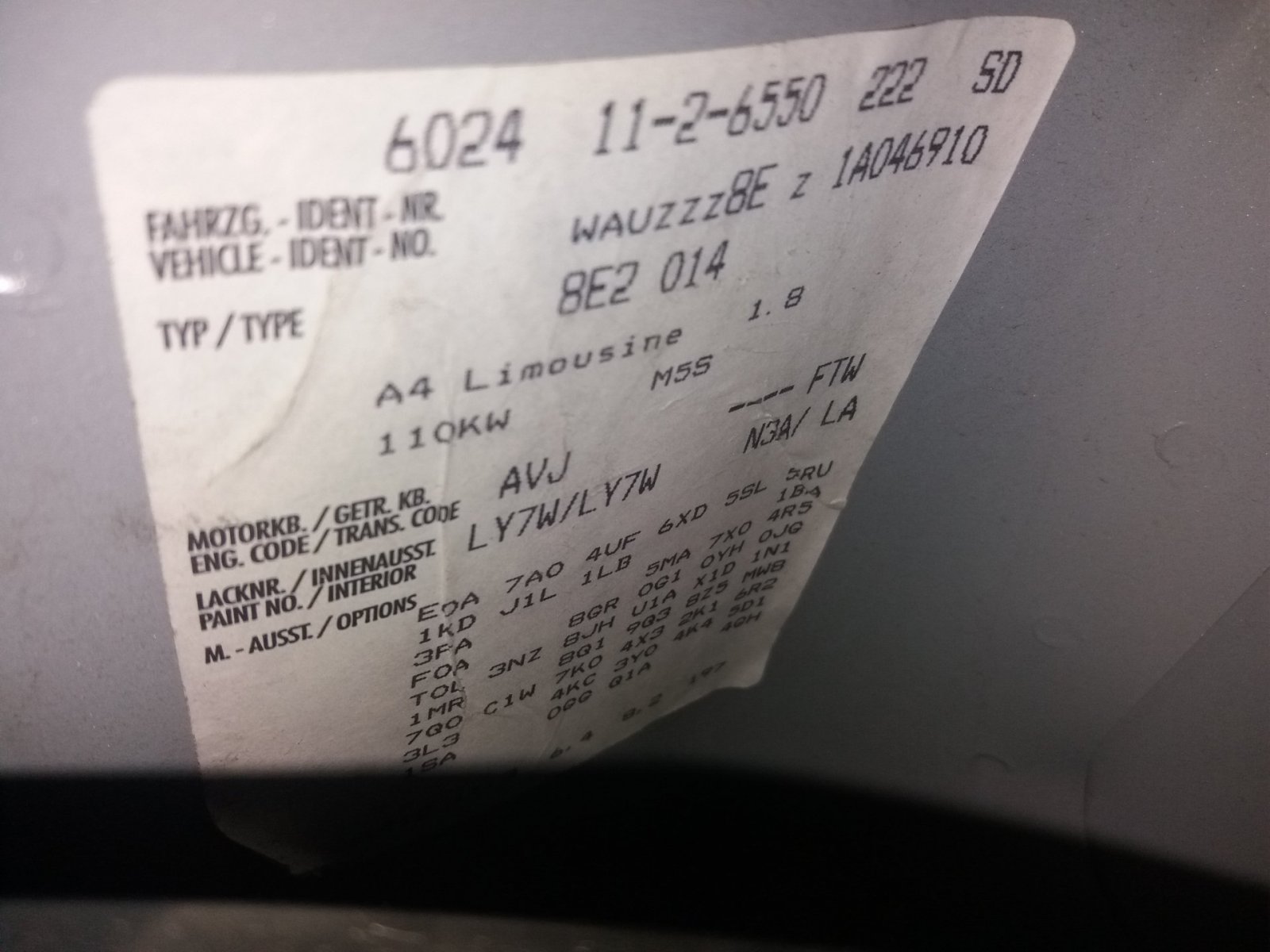

Wiem, że 1BE jest niższe od 1BA o 20mm, ale czy komfort na tym nie ucierpiał w stosunku do 1BA, poza tym planuję założyć LPG i czy przez to jeszcze bardziej nie będzie niżej. Auto teraz stoi na felgach 17" a jeździło na 18". A co mówią klasy wagowe, bo nie kumam tego.
Jeździłem na 1ba kilkoma b6 ,w swoim mam 1be i lepiej mi się jeździ ,auto pewniej się prowadzi ,co do komfortu dla mnie ok ,a jeżdżę na 18,rodzina też nie narzeka,butla nie wiele zmieni,OJE i OYG to kategoria wagowa sprężyn

To wiem, ale z tego co na Forum poczytałem do większość ma wyższą kategorię wagową np. 10,11. U mnie "tylko" przód 5, a tył 7,  kolega ma to samo co ja tylko quatro i ma OJG -7 , OYK - 10. Nie rozumiem tego.
Kategoria wagowa była zależna od silnika i konkretnego wyposażenia z jakim auto opuściło fabrykę. Stąd są różnice.

U mnie na 1BE jest 5/7 koła 17" a chcę założyć jeszcze LPG. Już nie wiem czy kupować to auto i być nie zadowolonym z komfortu jazdy. Jeździłem kolegi a4 B7 z tym samym 1.8T silnikiem na zawieszeniu 1BA i jechało się dobrze. A samochód z 1BE jest na drugim końcu Polski i nie wiem czy warto po niego jechać by się nim przejechać i nie kupić bo twardy. A jaki koszt i co należy wymienić jeśli chodzi o ori lub (zamiennik ori) 1BA?
Jeśli auto jest dobre to wymienisz zawias i tyle,znajomy za wymianę sprężyn i amorów przód tył z geometrią zapłacił 400zł ,wymieniał 1ba na 1be ,koszt części 0zł ,bo sprzdał 1ba
Osobiście już nigdy bym nie kupił audi z zawiecha 1ba. U siebie wymieniłem amortyzatory i sprężyny z s line 1bv czyli amor jeszcze twardszy i jest super. Najlepiej jak byś znalazł kogos z twojej okolicy kto ma taki samochód z zawieszeniem 1be i poprosił żeby dał się przejechać i wtedy będziesz wiedział czy ci to odpowiada. Klasa wagowa nie ma nic do twardości.

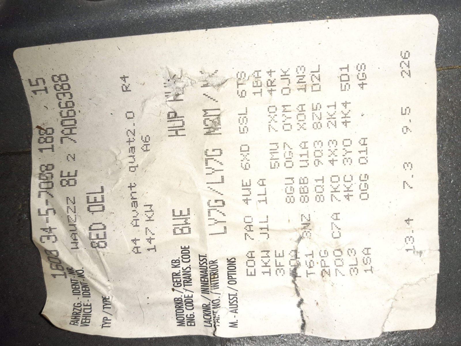

Witam czy ktoś by mi pomógł dobrać zawieszenie s-linie do audi a4 b7 2006r quatrro kombi automat. Chodzi mi o typ amortyzatorów.
Jeżeli zamiennik to bilstein b8 bo do obniżonego jest dedykowany ze skróconym skokiem amortyzator a tak to ori 1be 420zl sztuka ewentualnie jakiś Sachs monroe usportowiony ale z tego co słyszałem to nie ma skróconego skoku. Dobierasz pod klasę wagowa auta. Ty masz z przodu 10 klasę a z tyłu 12. A dobierasz z tych tabelek. po lewej masz nr OEM. I zawias s line to 1be lub 1bv ten drugi twardszy. 1467133696-U1445.png1467133621-U1445.png
Witam bardzo serdecznie mógłby kto mi doradzić jakie sprężyny założyć obniżające do tej kat wagowej i żeby zrównać przód z tyłem mniej wiecej. Z góry dziękuję i pozdrawiam 20190327_160656.jpg
