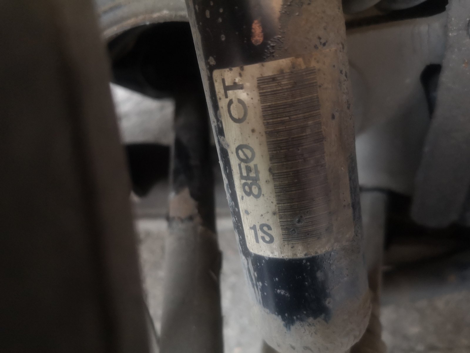

Edit. Czy w takim razie poszukuje amortyzatorów o oznaczeniu:
Przód: 8E0 413 031 DF
Tył: 8E0 513 036 T
Bo nie jestem pewien czy dobrze to rozumiem.

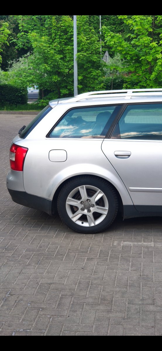

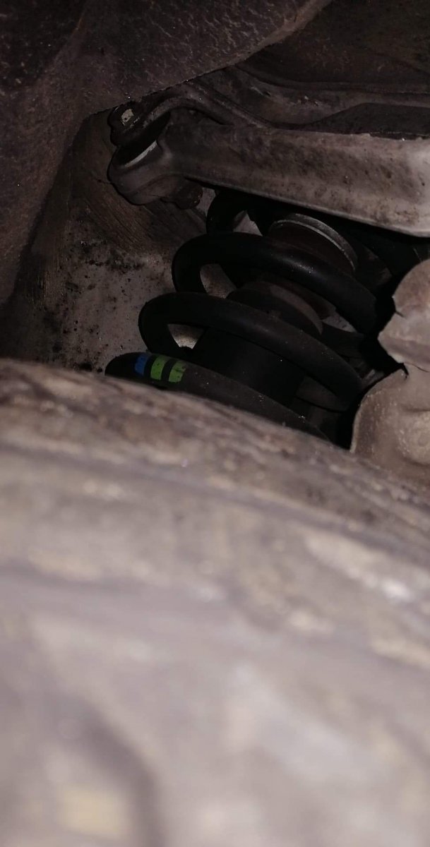

Witam, ostatnio głowę zaprząta mi jedna rzecz. Mianowice w mojej b6 jest zawieszenie 0YK - 10 kategoria wagowa (1BA) ale samochód się bardzo kładzie co mnie dość niepokoi. Po zalaniu całego baku paliwa, bez pasażerów i bagażu samochód już przysiada zauważalnie, po dołożeniu bagażu 4 osób samochód wygląda jak na tym zdjęciu (tutaj mniej niż połowa baku paliwa + bagaż 4 osób bez pasażerów). Z pasażerami z tyłu koło już się chowa w nadkolu. Patrząc na to z boku nie wygląda to ani dobrze, ani bezpiecznie. Zastanawiam się nad założeniem sprężyn z kategorii wagowej 12/13. Myślę nad LESJOFORS 4282930. Myślicie, że po założeniu kompletu tych sprężyn na tył nie będzie już takiego problemu z siadaniem samochodu?
Spoiler
To nie wina kategorii wagowej tylko wieku obecnych sprężyn. Praktycznie każde b6 w avancie na jeszcze fabrycznych sprężynach ma ten problem. Wymień na nowe tej samej kategorii lub 1 wyżej jeśli często wozisz coś ciężkiego i będzie ok.
Lepiej będzie wziąć nową sprężynę np. Sachs albo lesjofors czy wziąć jakąś używkę od B7?
