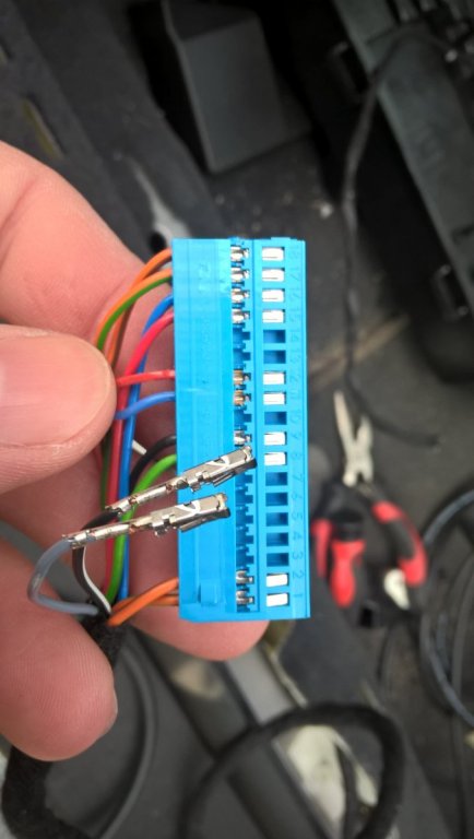

Takie kupiłem ale nie wchodzą za chu...

Tak o kostce C Pin 18 bo tam nie ma pinu wchodzi do połowy i dalej nie chce próbowałem z kablem i bez kabla i tak samo natomiast pin 30 i tam jest pin

Do niebieskiej kreski wchodzi i dalej nie chce

Piny mam takie
I wkladam pin tak ma dół

Za chu nie chxe tam wejść szczypcami cisne i nic

No to albo nie ten pin, albo za gruby kabel/źle zaciśnięty.
Tam z prawej masz jakieś wolne piny, które pasują. Może je wyjmiesz i użyjesz?
no tutaj pin 000979009 nie wejdzie, bo nie ta wtyczka, podaj numer wtyczki jaki masz to zobaczymy jaki tam pin musi być... a to co masz na zdjęciu to nie jest wtyk z modułu centralnej elektryki
No to jest MCE Gniazdo C a
Wyjęłem pin z kostki i jest 2 razy mniejszy niz te co mam
Wysłane z mojego SM-G930F przy użyciu Tapatalka
wedle ETKI kostka 8L0 972 977H (taki numer odczytałem z Twojego zdjęcia) jest umiejscowiona w wiązce drzwi kierowcy i pasażera no ale nie istotne,  masz taką to ok.
Piny dla niej są następujące: 000 979 018E raczej nie dostaniesz gołych pinów o tym numerze, w ASO tylko gotowy przewód o długości ok. 40cm.
Proponuje jakiś wolny pin przełożyć jakoś w to miejsce.
Przewód tutaj wkłada się w osłonce i wbija w pin, osłonka się przecina i jest styk, później zaciska się te skrzydełka na końcu pinu żeby przewód się nie wyrwał.

Są chyba dwa rodzaje pinów. Jedne tak jak mówisz, a drugie normalne, które trzeba odizolować.
U zainteresowanego widać obydwa.

Taka kostka jest u mnie w MCE o tym numerze
8L0 972 977 H jakoś wyjąlem ten pin i rózni się trochu
