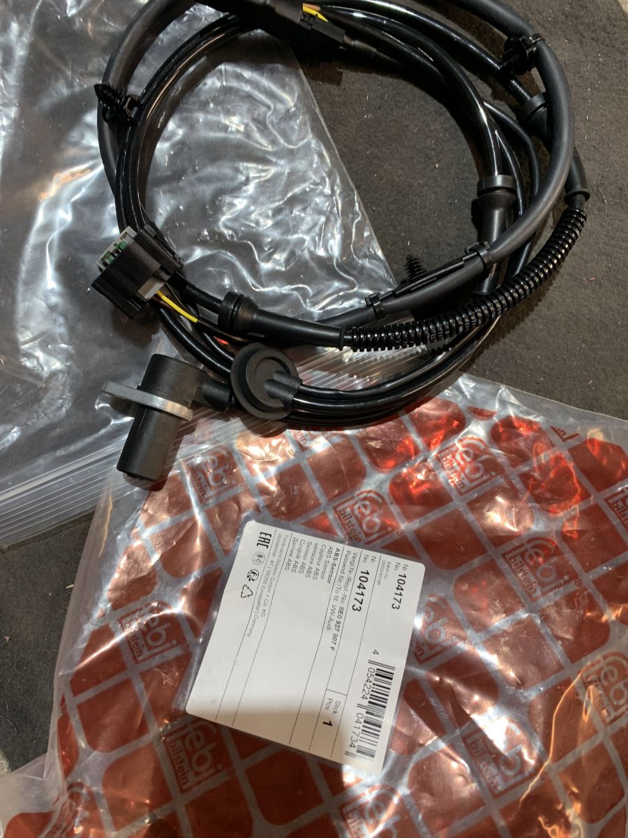

Czujnik byl z b7 wiec podlaczylem swoj i to samo wiec cos miedzy wtyczka przy czujniku lub wtyczka pod siedzeniem padazera z tylu. Lub przewody na tym odcinku popierniczyli w fabryce bo ten kawalek mam nowy.
Przedni czujnik jest taki sam? Bo jeszcze podepne 3  do sprawdzenia.

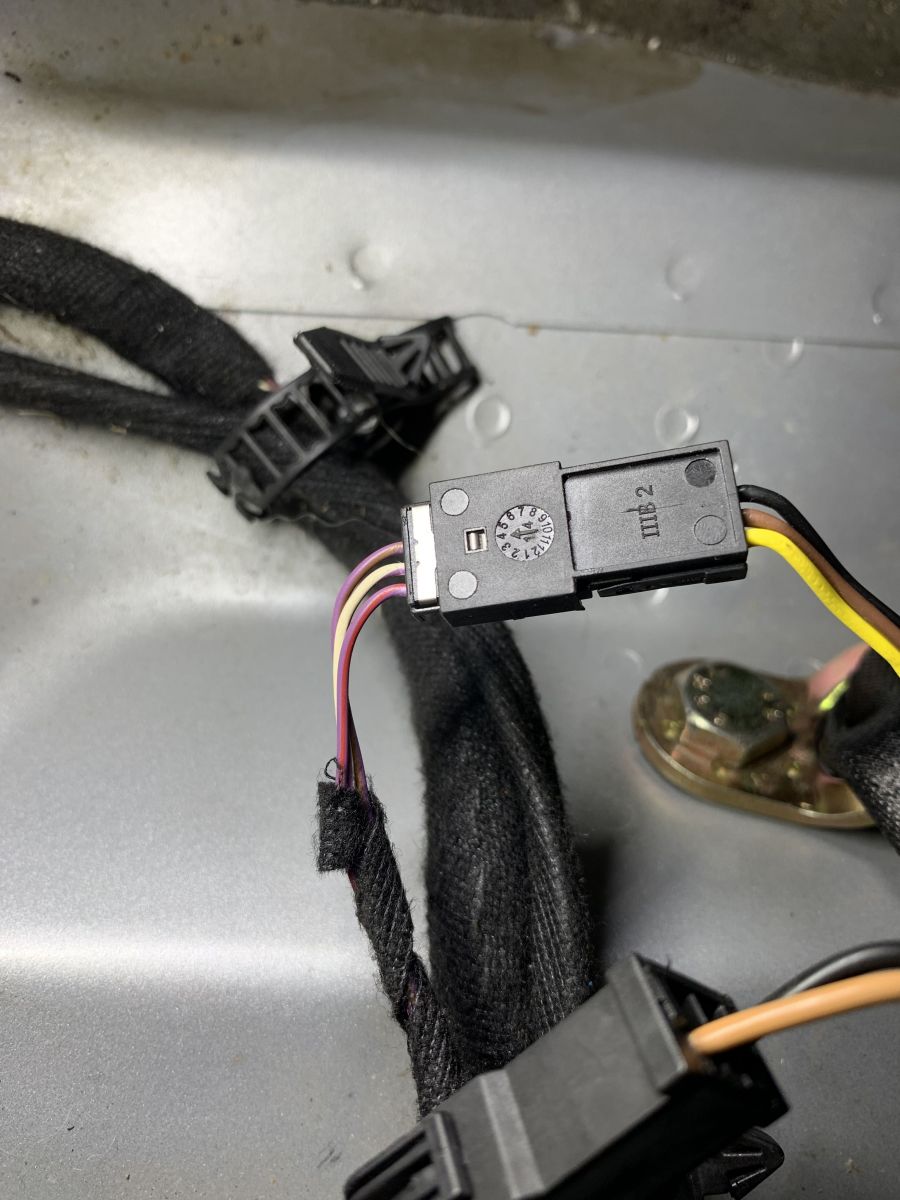

Z czujnika wychodza 3 zyly.Czy ktos ma rozpiske -schemat od podpiecia czujnika? chodzi o umiejscowienia przewodow we wtyczce przy czujniku jak i pod kanapa.Chce sprawdzic czy i tam nie sa zamienione przewody.
Edytowane przez adam1974
Masz gdzieś w ogóle nie podłączone te przewody, bo gdyby były piny zamienione to błąd byłby inny. Z jakiej firmy masz tą wiązkę? Była ona dobrana do quattro? Sprawdź w tej nowej wiązce połączenia na pinach z kostki do czujnika i w nadkolu.
Wiazka z febi,,kokega Dzik z forum dobieral. Mam jeszcze trzeci czujnik to podepne. No i potem sprawdze te kolory ,przejscie. Co do bledu to wchodze w xenon,w bledy,kasuje,po chwili slychac jak chyba silniczki w xenonach pracuja i znow blad. Moze powinienem je ustawic tak jak sie robi przy regulacji? Tylko wtedy silnik nie moze miec bledow,reczny nie zaciagniety. Takie gdybanie ,bo to dzialalo ale  przed swapem.
Mysle ze znalazlem przyczyne,narazie w teori bo nie mialem czasu sprawdzic. Czujnik poziomu ma piny 1-4-5-6
Znalazlem 2 wtyczki do czujnikow,jedna jest z mojego auta, druga z b7. Ktora jest z ktorego auta nie wiem. Ale jedna ma przewody wpiete w piny 1-5-6 a druga 1-4-5. a wedlug schematu ktory znalazlem sa potrzebne piny 1-4-5 . W kupionej wiazce wlasnie wykorzystane sa piny 1-5-6. wiec przeloze jutro jesli zdaze 6 na 4 i temat powinien byc ogarniety o ile uda sie rozebrac ta wtyczke.
Temat ogarniety. Jak pisalem wyzej-przyczyna to pozamieniane piny w wiazce. Dzieki za pomoc.
