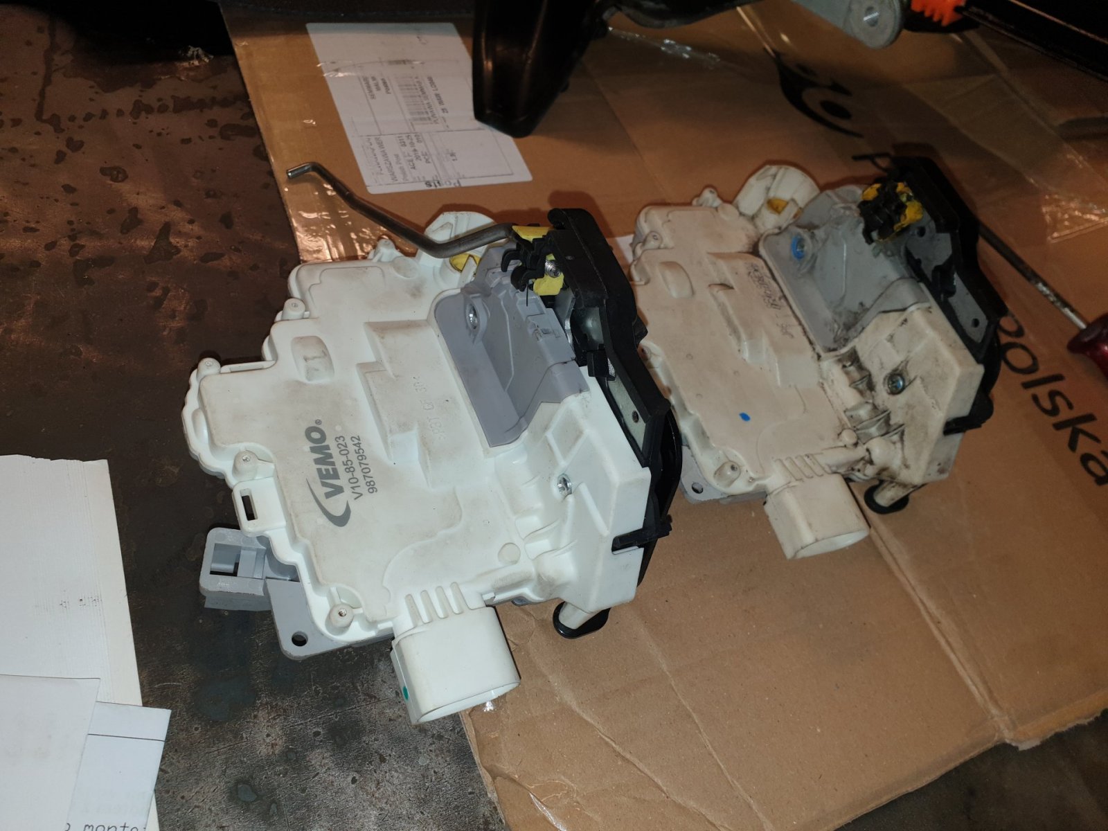

Zamek podlaczylem ale nie wkladalem i strzela przy zamykaniu i otwieraniu to normlane jezeli nie jest wlozony ? Jutro bede wkladac ale ciekawosc mnie przerasta ? świeżo wyciagniety z b6 anglika i dzialal tam
Edytowane przez EmilU
Zalozony  nowy zamek od innej b6 i dalej strzela moze gdzies masa ? Sciagnalem gume na slupku ladnie wszystko w smarze popsikalem kontakt sprayem i dalej nie ma efektow . nie wiem gdzie szukac pomoze ktos lub cos podpowie ?

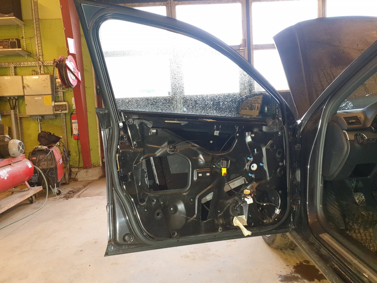

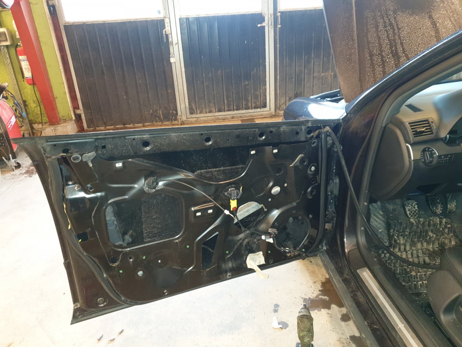

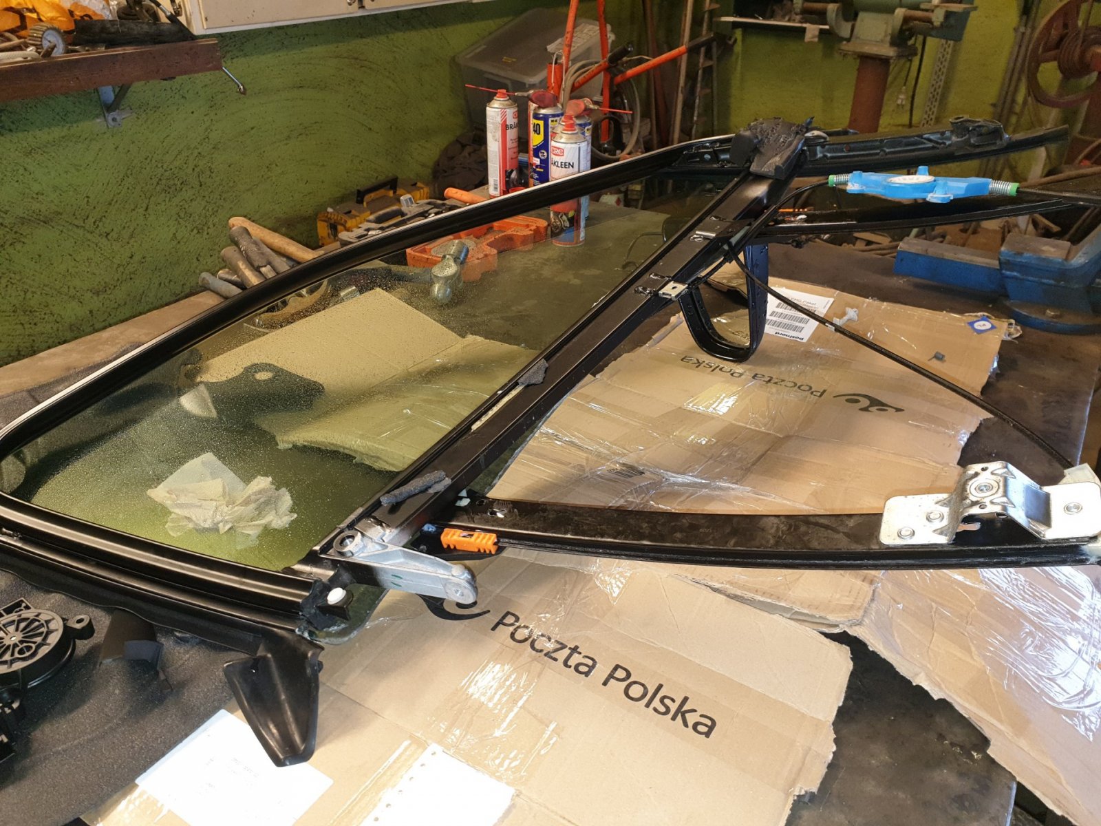

Witam dorzucę swoje 5 groszy do tematu , a mianowicie wymieniałem zamek od strony kierowcy i rzeczywiście bez demontażu ramki szyby jest bardzo ciężko odpowiednio go wsadzić na miejsce a jeszcze nie ma jak wyczepić cięgna klamki . Polecam demontować ramkę godzina roboty więcej ... co do demontażu tapicerki jeśli chcemy wymontować i nie uwalić klipsów warto próbować ciągnąć najpierw za jeden potem za drugi bok a na koniec za spód , mi się udało wymontować bez szwanku wszystkie całe . dorzucam kilka fotek z operacji . Pozdrawiam
