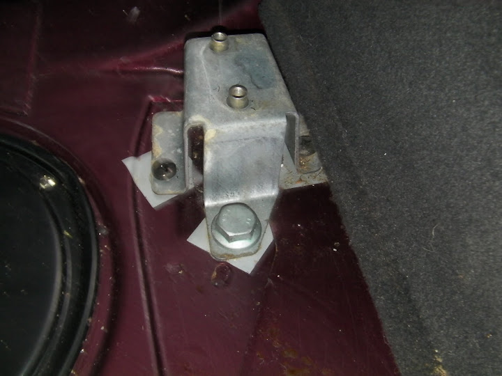

ygrek Opublikowano 18 Czerwca 2011 Opublikowano 18 Czerwca 2011 Polecam poczytać poradnik o caraudio http://wyslijto.pl/plik/bw50qxq5eg Mam od dawna na dysku Z niektórymi rzeczami się nie do końca zgadzam. Ale na początek na pewno dobre kompendium wiedzy w jednym miejscu. Warto przeczytać. czytalem gdzies tu na forum jak znajde to podesle linka, ze mozna zabrac z tej klamry metalowej co trzyma ci wykladzine z tylu w bagazniku jest ich 4 sruba jest konkretna i mysle ze powinno byc ok co wy sadzicie? Ta szósteczka? Ciut mało chyba IMHO. Poza tym przy fotelach te uchwyty sa mocowane do blachy która dopiero jest mocowana do karoserii. Dodatkowy opór przejścia. Ja chyba wrzucę zacisk pod tą dwunstkę która trzyma blachę do karoserii: Ups.... przepraszam, ale nie spojrzałem, że masz inne nadwożie niż ja.
greg24 Opublikowano 18 Czerwca 2011 Autor Opublikowano 18 Czerwca 2011 chodzi mi o to miejsce i tam sruba jest wieksza niz 12
pastaldo Opublikowano 18 Czerwca 2011 Opublikowano 18 Czerwca 2011 czytalem gdzies tu na forum jak znajde to podesle linka, ze mozna zabrac z tej klamry metalowej co trzyma ci wykladzine z tylu w bagazniku jest ich 4 sruba jest konkretna i mysle ze powinno byc ok co wy sadzicie? z tej śruby jak i z kazdej innej (nie malutkiej) znajdziesz dobrą mase. Ale ja bym jednak wziął z jednej z tych dużych albo gdzies pod kanapą. co do prowadzenia kabli z tymi długościami to faktycznie kolega ygreg ma rację. Jednak na przód ja bym szedł kablami 2x2,5mm2 a nie 2x1,5mm2 ze względu na to że jednak z kazdej strony jest 2 głośniki do napędzenia czyli sub nisko i tweeter u góry więc lepiej miec troche zapasu w kablach.
ygrek Opublikowano 18 Czerwca 2011 Opublikowano 18 Czerwca 2011 chodzi mi o to miejsce i tam sruba jest wieksza niz 12 Śruba jest 12 tylko łeb ma 17 lub nawet 19 Właśnie o te mi chodziło.[br]Dopisany: 18 Czerwiec 2011, 14:06_________________________________________________ Jednak na przód ja bym szedł kablami 2x2,5mm2 Co najmniej. Ja daję dla spokoju ducha 4mm2, ale zdaję sobie sprawę że przy mocach rzędu 50W RMS na stronę to przesada.
greg24 Opublikowano 18 Czerwca 2011 Autor Opublikowano 18 Czerwca 2011 hmmm czyli musze szukac w innym miejscu [br]Dopisany: 18 Czerwiec 2011, 14:12_________________________________________________"Możesz wziąść z mocowania pasów. Jesli masę do wzmacniacza bierzesz z nadwozia, to ori masę (aku->nadwozie) powinieneś zdublować o przewód o podobnym przekroju jak kabel wzmacniacz->nadwozie" to napisal rysiuu w tym watku http://www.a4-klub.pl/smf/index.php?topic=178831.0;highlight=wzmacniacz+masa co oznacza to zdanie ?? "powinieneś zdublować o przewód o podobnym przekroju jak kabel wzmacniacz->nadwozie"
ygrek Opublikowano 18 Czerwca 2011 Opublikowano 18 Czerwca 2011 No oznacza to co jest napisane Jeśli będziesz puszczał prąd przez karoserię, to w efekcie końcowym on i tak trafi na klemę akumulatora, która jest podłączona do karoserii jakimś tam kablem - powiedzmy 35 mm2. Jeśli teraz kładziesz do wzmacniacza 16mm2 zasilania i (domyślnie) drugi taki od wzmaka do masy, to ten prąd "dołożony" Twoją 16mm2 musi wrócić i tak do aku. Należało by więc dołożyć od klemy (-) aku do karoserii 16 mm2. Tudzież wymienić jego 35mm2 na 50mm2 (35+16=~50). To tyle jeśli chodzi o teorię i tak powinno się robić żeby to była profi instalacja. Choć ja uważam że jeśli ma być profi to dać kabel bezpośrednio do klemy.

greg24 Opublikowano 18 Czerwca 2011 Autor Opublikowano 18 Czerwca 2011 dobrze bede postepowal z instrukcjami kabel do wzmacniacza o danym przekroju bedzie musial byc rowniez o tym samym przekroju dolozony do masy do aku.. wszystko jasne:P
