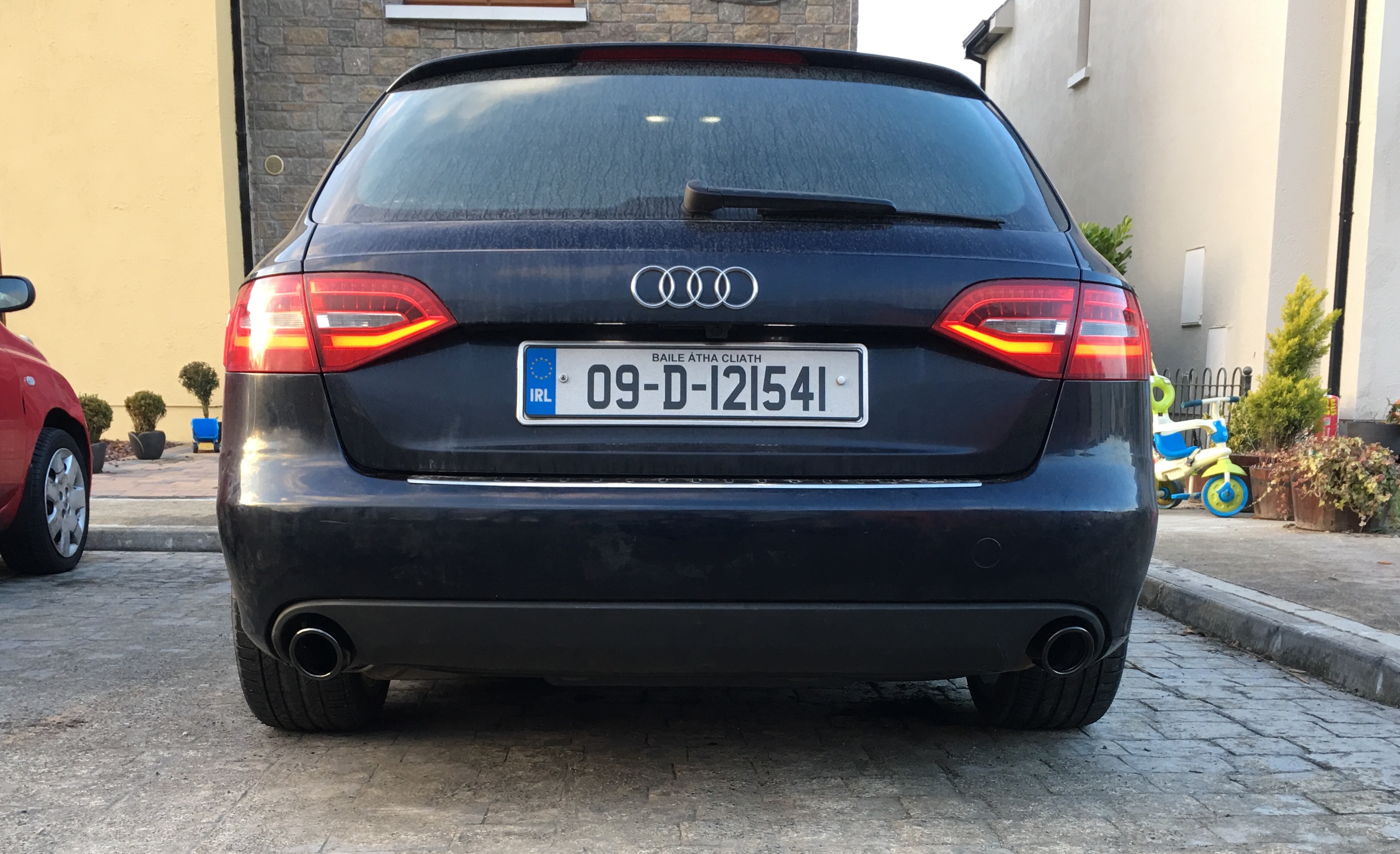

Hohe Opublikowano 26 Listopada 2016 Opublikowano 26 Listopada 2016 (edytowane) Witam. W koncu udalo mi sie zalozyc wydech na dwie strony. Wydech kupilem w Posce i wyslalem sobie kurierem do Irlandii. Czyli da sie. Bylem umowiony u znajomego mechanika na podnosnik, jednak w ostatniej chwili sie zesralo i nie mial dla mnie miejsca. W zwiazku z tym, zaparlem sie i cala operacje wykonalem pod domem. Czyli tez sie da. Zalozylem te koncowki, o ktorych pisalem wczesniej, pasuja. Mam tylko lekko opadniety lewy tlymik i nie bardzo wiem jak go wyregulowac. Moze to byc spowodowane tym, ze lewy jest aktywny a prawy zwykly. Dodam jeszcze, ze uzylem redukcji o ktorej rozmawialismy wczesniej, bez zadnej rzezby. Przerwa miedzy rurami byla okolo centymetra, wiec nie warto bylo kombinowac, moim zdaniem. Mam niestety zwykly zderzak przedliftowy, wiec efekt nie zabija. Edytowane 10 Grudnia 2016 przez Hohe
