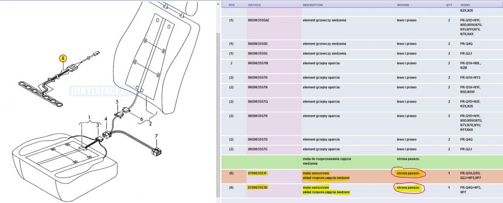

Jestem praktycznie w 100% pewny, że jak sadzałem tyłem w fotelu kierowcy to zapalała się kontrolka przed zapięciem pasów. nawet jak kawałek jeździłem sam bez pasów to darł japę.
Chociaż nie znalazłem w częściach maty kierowcy :eusathink::eusathink::eusathink:

Wstawione zdjęcie

Mam na myśli to, że jak nie siedziałem na fotelu kierowcy to ikonki na zegarach nie było....jak wsiadałem to ikonka niezapiętych pasów się pojawiała.
Teraz mam tak że ikonka świeci cały czas (tzn do momentu zapięcia pasów) bez względu na to czy siedzie w aucie czy też nie :/
Jak już zajmę miejsce i zapnę pas i na fotelu pasażera położę jakiś plecak lub cokolwiek innego cięższego to ikonka niezapiętych pasów ponownie się pojawia....

Jak położysz coś cięższego na fotelu pasażera, to normalne że się zapali. A z tym fotelem kierowcy to jesteś pewien? Może Ci się się zdaje, że tak to kiedyś działało? Bo, z tego co piszesz, to teraz działa normalnie.

Na pewno w fotelu kierowcy nie ma tego czujnika ;) jedynie w zapince pasa. Po stronie pasażera jest czujnik zajętości i czujnik w zapince pasa.
Moim zdaniem trochę Ci się pokićkało ;) zarówno w B8 jak i w C6 mam i miałem tak samo jak Ty ;)
