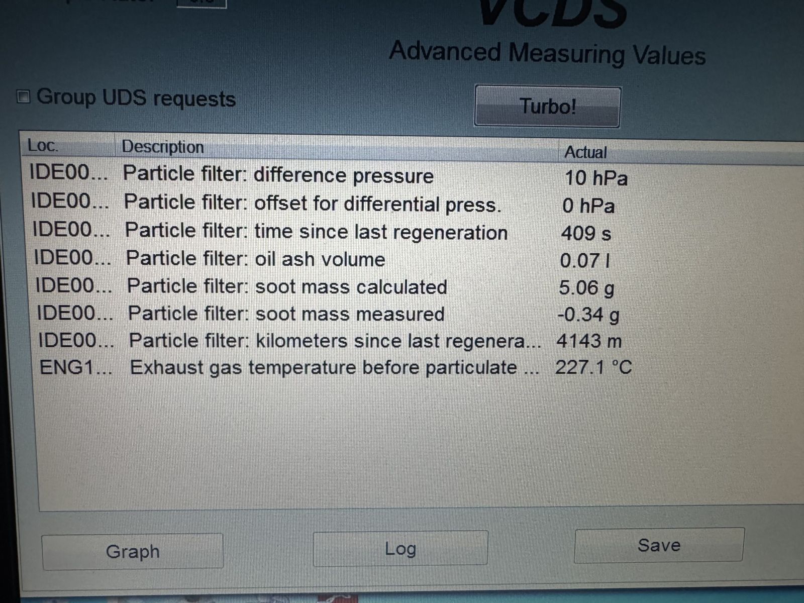

Wartość popiołu została niedawno wyzerowana. Dpf był czyszczony? Jaki przebieg aktualnie?
  • Odpowiedzi 34,8 tys.
  • Wyświetleń 2,7 mln.
Przebieg 260.000, DPF nigdy nie ruszany.
Jeżdżę wkoło komina niestety, raz w tygodniu trasa 20km. DPF wypala się średnio co 400km. Około.
Więc kto wyzerował wartość popiołu?
Raczej nikt. Nikt oprócz mnie tego nie dotyka.
Odkąd masz to auto?
Wartość popiołu nie mogła się sama wyzerować.
Grzebał ktoś w sterowniku silnika?
Auto mam od jakichś dwunastu lat. Parę lat temu miałem zmienianą mapę silnika, to wszystko.
Parę lat? Ile km przejechałeś od tamtego czasu?
41.500km
Właśnie mi się dopalił do końca. Teraz wygląda tak:
0,01 l przybywa co ok. 12-15 kkm więc przypuszczam, że ktoś wyzerował wartość popiołu jakieś 80-90 kkm temu, lub tuner wyzerował i coś nagrzebał w mapie. Jedno jest pewne, samo się nie wyzerowało, nie ma takiej możliwości, nawet przypadkowo, bo w tym celu należy naprawdę kilka koroków wykonać.
Znajomy wgrywał mi takiego, można powiedzieć, gotowca. Coś na zasadzie, zgrywasz mapę, wysyłasz do "specjalistów", oni za jakiś czas wysyłają z powrotem przerobioną, koleś ja wgrywa i tyle. Nie wiem, może coś zyebali. A reszta parametrów? Wygląda ok?
10 hPa po regeneracji jest co prawda nie za dużo ale już więcej niż w częściowo zapełnionym dpf. Wartości sadzy wyglądają na jeszcze w miarę normalnie. Jeżeli auto ma rzeczywiście 260 kkm z pierwszym dpfem i profil jazdy to krótkie odcinku, to warto pomyśleć niebawem o czyszczeniu dpf.
Super! Dzięki ponownie!

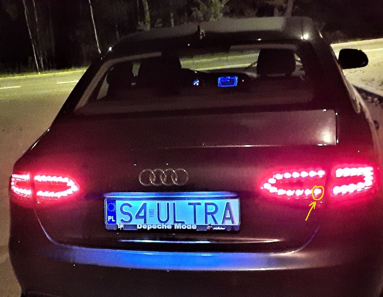

Panowie, rozbierał któryś tylne lampy z błotników, te tzw "neony" z polifta? Pytam bo coś mi z jednej strony zaczyna pulsować, może dałoby się wymienić diode albo chociaż sprawdzić.
Mam podobny problem.:cygaro:
Z jednej strony przestała świecić  dioda LED
Rozumiem, że nie warto bawić się w jakieś naprawy tylko lepiej kupić nową lampę? Mam rację??
Na załączonym zdjęciu zaznaczona ta dioda która przestała świecić.
