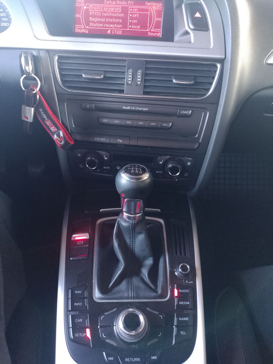

Wiecie może jaka kombinacja przycisków żeby sprawdzić wersję,chodzi mi głównie o to że chciałbym pod to podpiąć jakieś granie,pomijając płyty CD,znając wersję pewnie będzie łatwiej coś dołożyć
To jest MMI 2g low. Możesz sobie kupic Dension gateway 500, emulator od Hadrona na przykład albo jakis diwajs z chin. Wpisz sobie emulator zmieniarki mmi 2g i będzie tego sporo. Montaż jest dość prosty.
Zeby sprawdzic konkretna wersje softu to musisz wejsc z tego ekranu w settings (prawy gorny przycisk przy pokrętle) i tam na dole chyba powinna byc pozycja "version"
Dzięki,będę szukał ?
