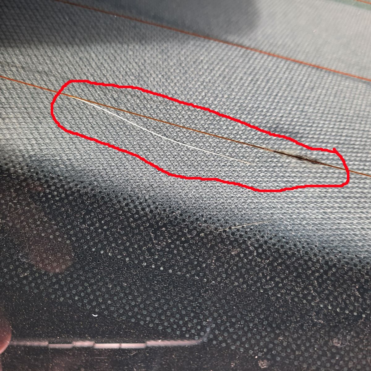

Zauważyłem coś takiego na tylnej ogrzewanej szybie... J Taka  cieniutka jakby nić wisiała. Macie pomysł co z tym można zrobić?:eusathink:
Edytowane przez NelsonPL
Wygląda jakby w zaznaczonym miejscu drucik się przepalił.
Czy ten drucik, który luźno zwisa jest przerwany?
Muszę to jeszcze jutro dokładnie sprawdzić. Wygląda na to, że jest nie przerwany.
Jak jest urwany i wisi to musisz go odciąć i w miejscu drucika połączyć oba końce znajdujące się na szybie ze sobą klejem elektroprzewodzącym.Namalować po prostu bardzo cieniutką linię po lini na szybie.  Będzie to widoczne ale innego wyjścia na naprawę nie ma. Jak chcesz mieć naprawione na 100% to tylko wymiana na inną szybę.

A co jakby całkiem odciąć i zostawić jak jest? Stanie się coś?
Będzie szyba odparowywać itd? Podgrzewanie będzie działać? Będzie zimą odmarzała szyba?
Jak utniesz i zostawisz to cała ta ścieżka na długości szyby nie będzie działała/grzała. Ogrzewanie szyby będzie mniejsze o jedną ścieżkę.
Jechałem na koncert i okleiłem trochę auto ( taśma jednostronna małe kawałki) Możliwe, że ona uszkodziła drucik podczas odklejania.)
Czyli jak namaluje cieniutką kreskę jak mówisz to ogrzewanie będzie 100% sprawne?
Jeśli drucik nie jest przerwany,  należy go ucinać? Nie można to jakoś naprawić? Nie wiem przykleić?
Możliwe, że przy odklejaniu zerwałeś.
Jeżeli nie jest przerwany to i tak musisz namalować cieniutką kreseczkę i ten drucik wtopić w ten klej aby nie wisiał. Malowanie musisz powtórzyć 3-4 razy aby nanieść odpowiednią grubość i za każdym razem warstwa musi wyschnąć przed kolejnym nanoszeniem. Po naniesieniu ostatniej warstwy nie wolno włączać ogrzewania chyba przez 24 godz., do całkiwitego stwardnięńcia kleju. Musisz przeczytać dołączoną do kleju ulotkę.

Uszkodzenie jest na samym dole szyby więc pewnie będzie mało co widoczne po naprawie.
Tu masz filmik.
Jeżeli w zestawie nie będziesz miał szablonu do malowania, który ten pan przykleja na szybę przed malowaniem, to sobie powyżej i poniżej ścieżki naklej taśmę malarską maskującą i pozostaw po środku szczelinę na szetokość ścieżki, tak abyś nie wymalował całej szyby a tylko na szerokość ścieżki.
Malowanie musisz powtórzyć 3 razy z przerwami po 20-30 min. na wyschnięcie.
