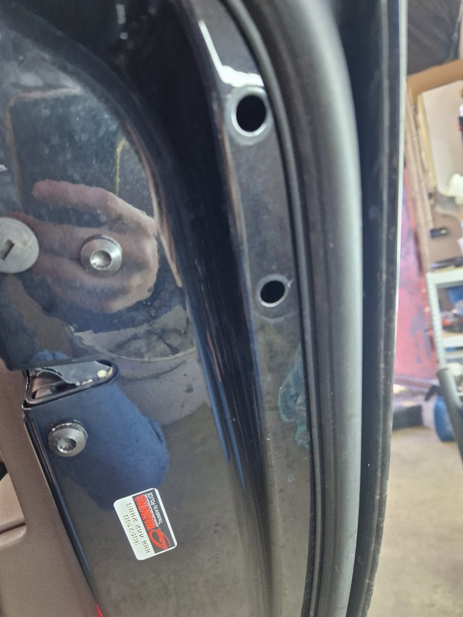

13 godzin temu, marky2552 napisał(a):
Panowie o co może chodzić chcę zamknąć drzwi dotykam kwadracik na klamce z tyłu i zero reakcji ,
Podmień czujniki w klamkach, albo się wyjaśni sytuacja albo wykluczy, nie jest to dużo roboty.

Jakbyś wiedział o czym kolega  pisze to byś zrozumiał że O funkcji keyless , a nie o tym że się nie klucza zamki . tu nie chodzi o zamki a o klamki jak już
Zdejmij jedna klamkę i zobacz jak wygląda może wilgoć i temu nie działają
Chciałem zdjąć klamke z tyłu ale mam bity typu torx ale są za grube żeby pasowały w ten otwór ? . Musze kupić śrubokręt typu torx ale muszę wiedzieć jaki to rozmiar. Znaczy on tam wchodzu z tym bitem ale ta śrubka jest pod kątem i nie można tego śrubokręta tam tak wygiąć .
Tak btw. Dziś keyless działa na tylych drzwiach zamyka i otwiera zamki ? dziwne .
Edytowane przez marky2552
Kup długo torx t20 .
Czyli wilgoć jakaś pewnie i temu nie działo
Edytowane przez karolek_ust
