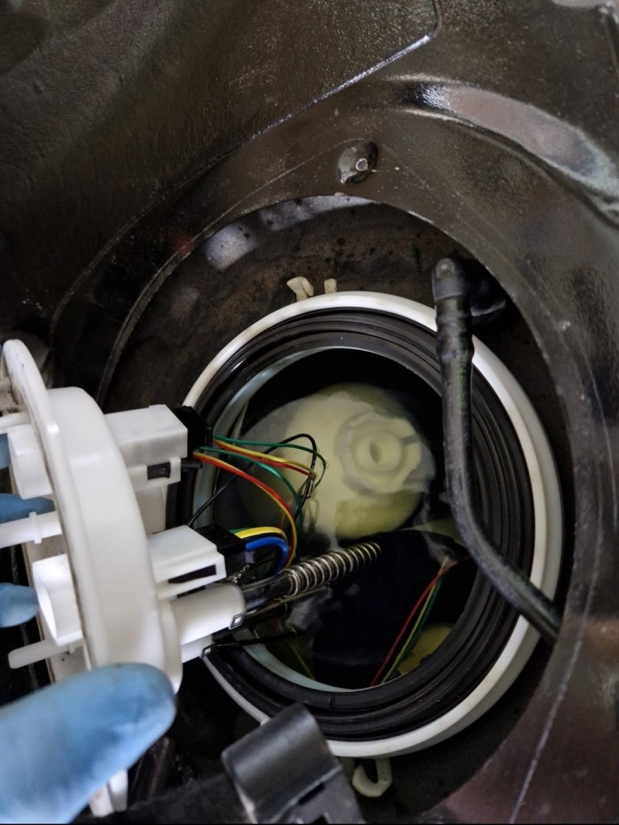

Masz jeden czujnik bo masz FWD. Pojazdy z Quattro mają dwa czujniki.
Czujnik jest na pompie paliwa w baku. Z tego co pamiętam, nie tak dawno temu wymieniałeś już pompę paliwa i w baku i nie wiem czy upłynął już rok od tego  czasu. Jeżeli nie, to masz na to gwarancję, więc udaj się do zakładu, w którym montowałeś na reklamacjè.

Jeżeli dobrze widzę, to sam czujnik można dokupić i wymienić. Numer części 8K0 919 673 A.

Najpierw podlacz vcds i wklej co Ci pokazalo. W C6 częstą przyczyną takich problemów są po prostu zaśniedziałe styki w kostce/kostkach przy plywaku(w moim tak było i tez walilo takim dziwnym błedem), może lepiej od prostych rzeczy zacząć.
Dokładnie, należy zacząć od początku, czyli pierwsze sprawdzenie vcdsem jaki błąd jest zapisany. Jeżeli czujnik pływaka to sprawdzenie połączenia przy pompie. Jeżeli wtyczka i kable są ok. zmierzyć opór czujnika pływaka. Jeżeli jest podejrzany to dopiero wymiana czujnika.

Dodatkowo jeżeli VCDS i tak już podpięty, to przy okazji przeprowadzić test wykonawczy wskaźnika poziomu paliwa, aby wykluczyć usterkę wskaźnika w zegarach.
Zanim pojedziesz na kompa, zatankuj do pełna w celu zmierzenia rezystancji czujnika. Wypinasz wtyczkę na pompie i mierzysz miernikiem rezystancję. W stanie gdy pompa zamontowana jest baku, powinieneś mieć między pinami 2 i 3 na pełnym zbiorniku ok. 275 Ω, na pustym zbiorniku ok. 60 Ω.

Macie jakiś pomysł co to może być? Komunikat: Tank system malfunction...:palacz:
Bez protokołu diagnozy to wróżenie. Możliwości jest wiele. Od bezpieczników po pompę paliwa itd...

Tak swoją drogą u mnie kiedyś pompa się nie wiem jakim cudem rozłączyła na 2 części i też nie podawał paliwa , a że u ciebie wymieniali filtr w pompie to pierw trzeba to sprawdzić
