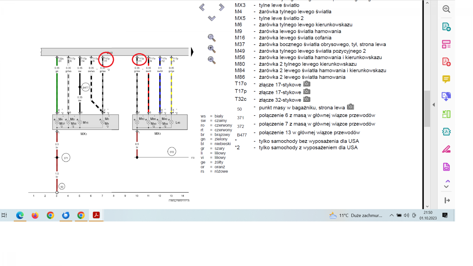

Góral65 45 Opublikowano 1 Października 2023 Udostępnij Opublikowano 1 Października 2023 Mam jeszcze jedno pytanko, A4 B8 2015r sedan po parametryzacji tylnych lamp z USA na EU według schematu z Elsy kierunek z klapy mostkujemy z kierunkiem z błotnika i tak po zrobieniu wali błędem spalonej żarówki kierunku w klapie. Szukałem w Mk czy nie pojawia się napięcie na innym pinie ale jakoś nie mogę znaleźć. Nie wiem czy w schemacie jest błąd, a może ktoś to przerabiał i podpowie pod które piny i w którą kostkę w MK idą kierunki z klapy? Odnośnik do komentarza Udostępnij na innych stronach Więcej opcji udostępniania...
Dev 1476 Opublikowano 1 Października 2023 Udostępnij Opublikowano 1 Października 2023 Jak puściłeś kabel ? Odnośnik do komentarza Udostępnij na innych stronach Więcej opcji udostępniania...
