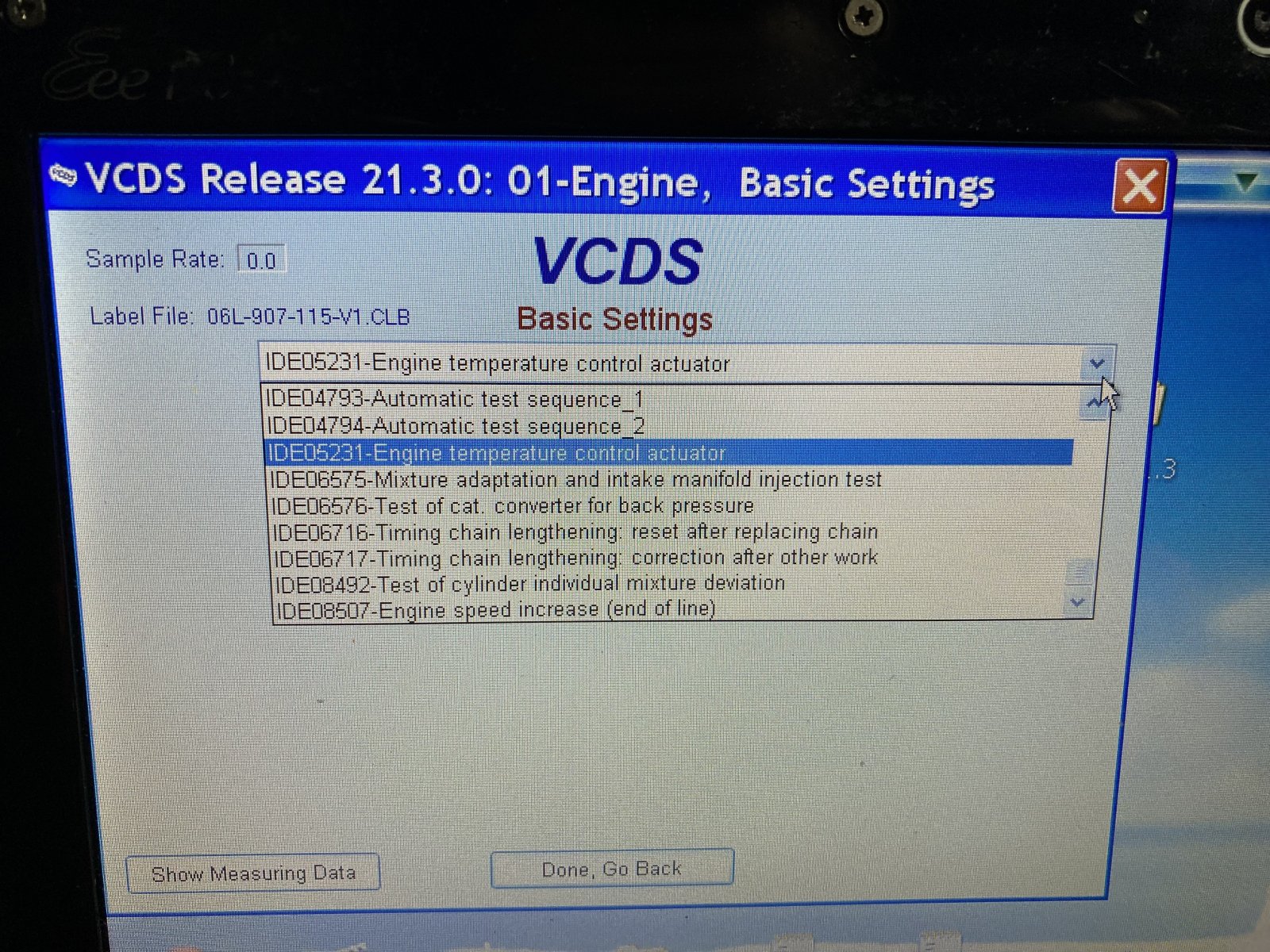

Hejo, Ktoś wymieniał może pompę wody w 2.0tfsi 224KM gen.3 i wie gdzie w vcds otwiera się zawory w pompie albo przeucza się ja ?
Jeśli jest wymagane przyuczenie to będzie w silniku 03 nastawy podstawowe i powinna się pojawić po rozwinięciu listy.
Dzięki za odp. Jedyne co mam to to… te polecenie za to odpowiada ?
Hmm tego nie wiem , wymieniałem kiedyś pompę wody w B8 ale w dieslu była elektryczna ale nic nie trzeba było z nią robić. Możesz jeszcze poszukać w testach el wyk. czy tam nie ma możliwości sprawdzenia czy się otwiera.
No wlasnie ja tez W tdi robilem i bez ustawien A tutaj dostałem Hepu i napisali aby użyć testera do przeuczenia. W output test jest tylko otworzyć valv’y aby plyn doszedł wszędzie. No nic zrobię tylko to co mam i będę testować?? dzięki za próbę pomocy :hi:
