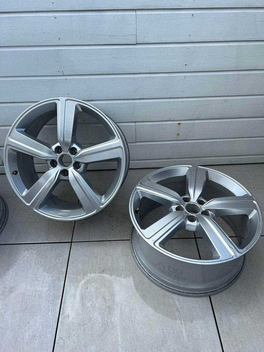

Ktoś może ma jakieś foty z tymi felgami na a4/a5 ?
felga jest z E-tron 55 20” 9J ET38
