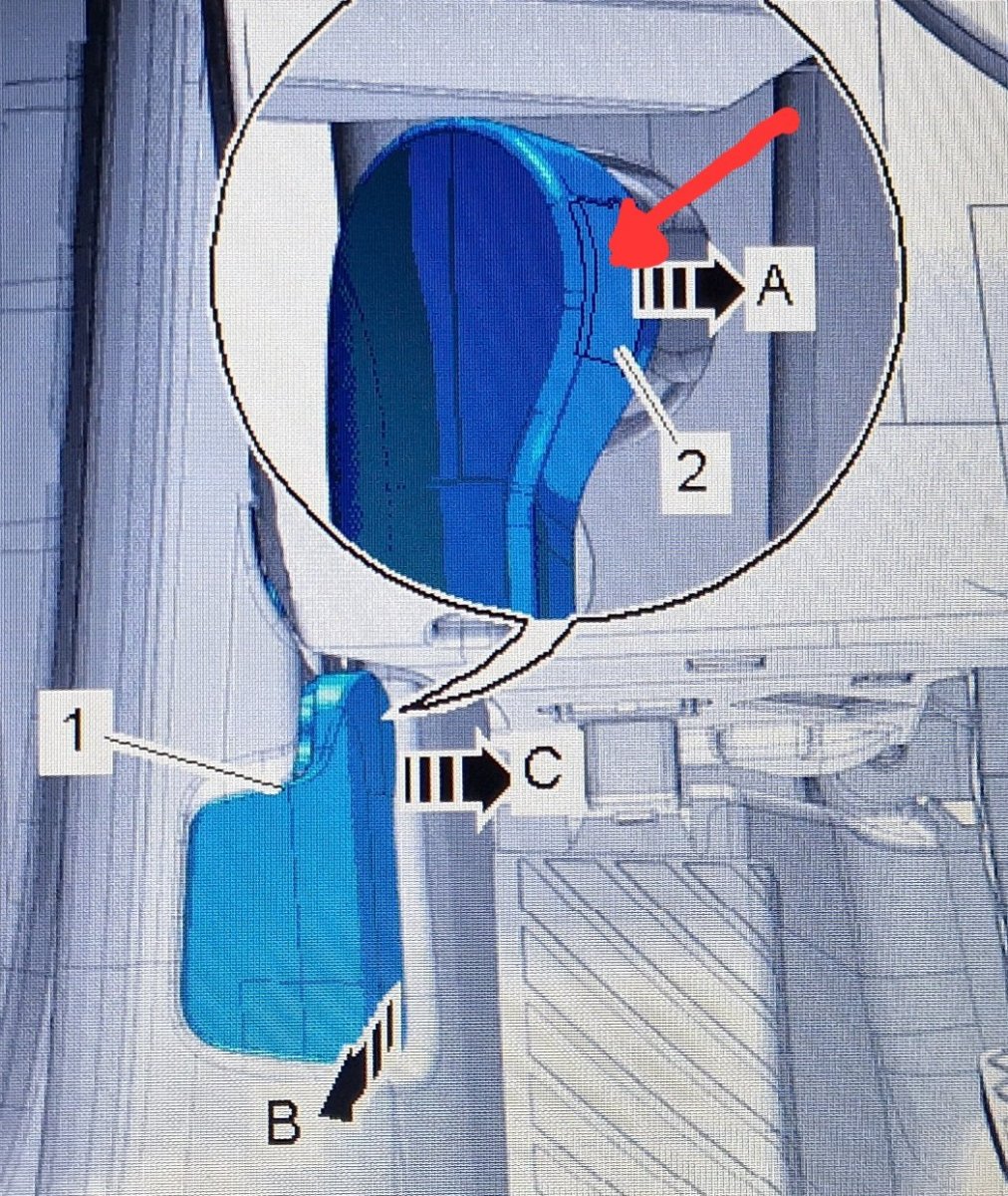

Wiecie może co to jest i w jakim miejscu powinno siedzieć?
Znalazłem to na dywaniku ( dywanik kierowcy):cygaro:
Czy to od auta czy przez przypadek wniesione na bucie?:palacz:
Wygląda mi to na jakiś zaczep ale mogę się mylić.:mysli:
Z góry dzięki za odpowiedź.:drunk:

Klamra ryglująca od rękojeści otwierania maski.
W jakim miejscu to ma być i jak zamontować?
Siedzi w rękojeści od otwierania maski. Wsuwasz w otwór i tyle.
Super, wielkie dzięki.:thumbup1:
Nadal mam z tym problem. Jak dokładnie to wsuwasz? Jaka strona itd
Czyli to jest od zewnątrz czy bardziej wewnątrz?
Jest tam dalej jakiś otwór, ale nie wiem jak to się wkłada...:cygaro:
