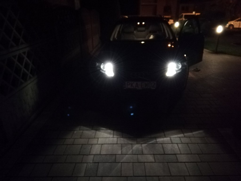

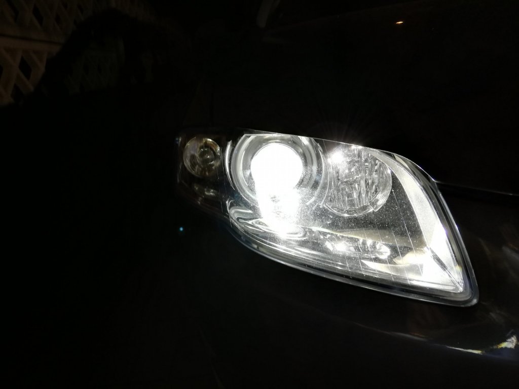

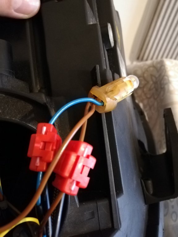

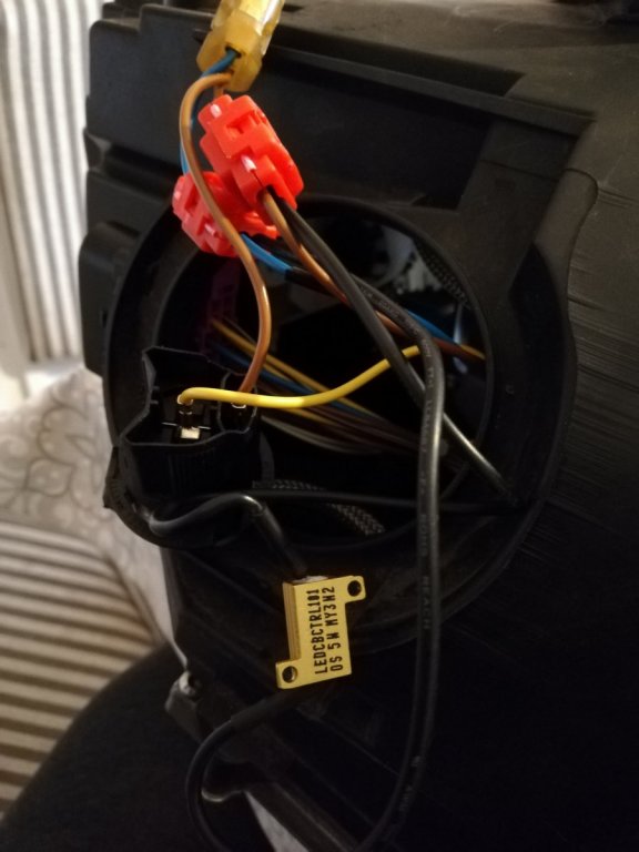

TommyMan86 Opublikowano 22 Października 2018 Opublikowano 22 Października 2018 Siema, Wczoraj zmieniłem u siebie postojowki na Led w5w osram 4000k. Poniżej wszystko w linkach co potrzebne żeby nie było błędu na FIS; *Ledy: https://allegro.pl/osram-zarowki-led-w5w-ledriving-4000k-postojowka-i6740925739.html *kontroler braku błędu https://allegro.pl/osram-canbus-kontroler-5w-t10-w5w-c5w-brak-bledu-i5985386938.html A tak wygląda w połączeniu z zarnikem Philips d1s 4850k. Pozdrawiam TM®
mateusztbg Opublikowano 22 Października 2018 Opublikowano 22 Października 2018 Fajnie to wygląda, a istnieją takie ledy do postojówek który nie wymagały by tych dodatkowych kasowników?
TommyMan86 Opublikowano 22 Października 2018 Opublikowano 22 Października 2018 Ktoś pisał wcześniej w tym temacie, że podobno są... Ja mam ten zestaw sprawdzony z Audi A3 8p i teraz w B7, wszystko bez problemu.
mateusztbg Opublikowano 22 Października 2018 Opublikowano 22 Października 2018 Jakby ktoś mógł napisać jakie albo podać link to byłbym wdzięczny Grunt, by były bez tych dodatkowych rezystorów i nie wywalały błędu na fisie w b7
maciejhildek1982 Opublikowano 22 Października 2018 Opublikowano 22 Października 2018 (edytowane) Witam serdecznie Kolegów, super to wygląda. Sam od dłuższego czasu szukam czegoś sensownego do swojej b7. Oprócz tego zamierzam założyć Ledowe drl. I o ile żarówki jak najbardziej fajne to tzw kasownik to nic innego jak rezystor dużej mocy i jak widzę te nazwy "kasownik" lub jeszcze inne ciekawe nazwy to śmiech mnie bierze. Proponuje komuś kto zapłacił kupę kasy za zwykły rezystor sprawdzić jego parametry (oporność i moc) i sprawdzić ile taki rezystor kosztuje w zwykłym sklepie elektronicznym. Aczkolwiek jeśli ktoś chce mieć sprawdzony firmowy zestaw to jest to jakieś wyjście. Kiedyś Kolega Malik ładnie pokazał jak to pozakładać: Jest jeszcze jedna bardzo ciekawa opcja: Edytowane 22 Października 2018 przez maciejhildek1982
