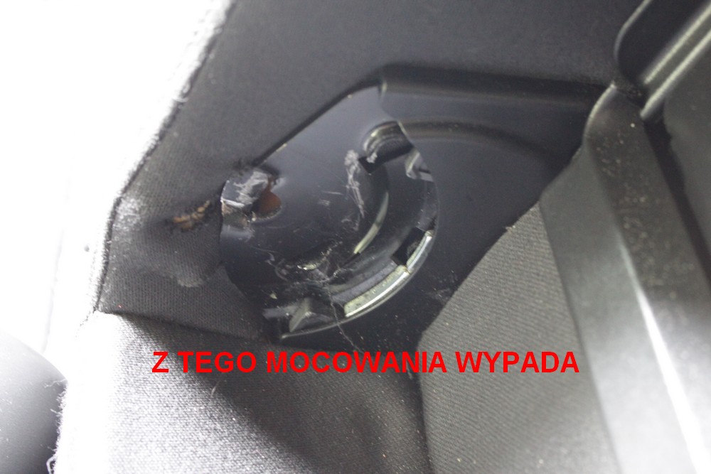

done Opublikowano 22 Września 2016 Opublikowano 22 Września 2016 (edytowane) Z prawej strony podłokietnik jest przykręcony natomiast z lewej wystaje spłaszczony bolec. Coś źle złożyłem bo przy rozkładaniu wypada mi lewa strona z bolcem. Proszę o info czy jest to jakoś blokowane. Pozdrawiam Edytowane 22 Września 2016 przez done

Cheetos84 Opublikowano 12 Października 2016 Opublikowano 12 Października 2016 (edytowane) mam ten sam problem Z prawej strony podłokietnik jest przykręcony natomiast z lewej wystaje spłaszczony bolec. Coś źle złożyłem bo przy rozkładaniu wypada mi lewa strona z bolcem. Proszę o info czy jest to jakoś blokowane. Pozdrawiam mam ten sam problem Edytowane 13 Października 2016 przez Cheetos84

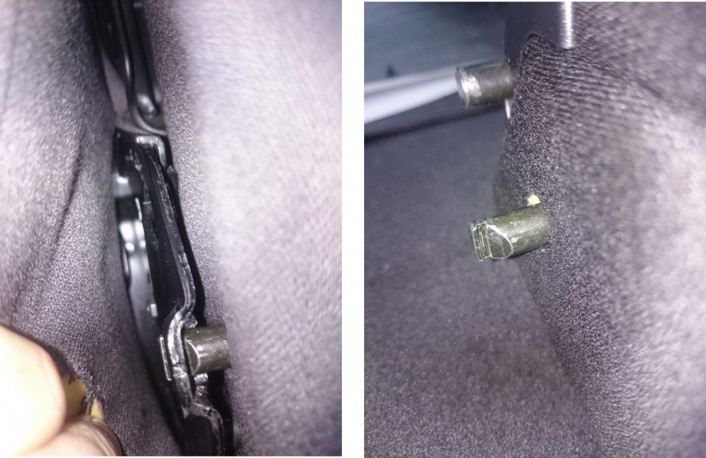

done Opublikowano 15 Października 2016 Opublikowano 15 Października 2016 (edytowane) Prawdę powiedziawszy to nie bardzo śrubokręt ma tu pole do popisu. Widać bolec ale nic go nie blokuje i ta strona podłokietnika wypada. Edytowane 15 Października 2016 przez done

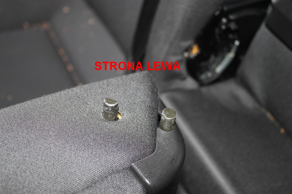

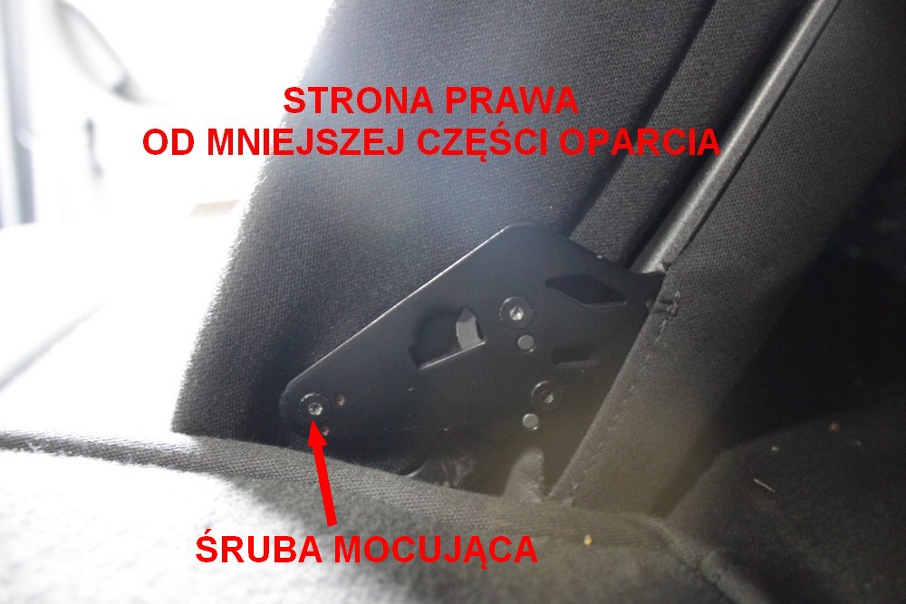

done Opublikowano 16 Października 2016 Opublikowano 16 Października 2016 (edytowane) Mocowanie na 1 śrubkę (jak w instrukcji) mam z prawej strony czyli od małego oparcia. Natomiast z lewej strony jest jak na fotkach, 2 wystające bolce z podłokietnika poruszające się po prowadnicy. Przed montażem otworu na narty podłokietnik miałem sprawny po demontażu kanapy i obicia pozostał taki efekt uboczny Edytowane 16 Października 2016 przez done
d4ri0 Opublikowano 12 Listopada 2016 Opublikowano 12 Listopada 2016 Panowie jak ma byc ustawiony ten frezowany bolec? Probuje i probuje, ale ciagle wypada. Wysłane z iPhone za pomocą Tapatalk
cinkers Opublikowano 21 Stycznia 2017 Opublikowano 21 Stycznia 2017 Ja też jestem po wymianie. Całość w 15 min. Srubka tutaj z prawej strony.Pozniej juz wychodzi z zawiasow. Wsadzanie też latwo - żeby bolec wszedl w podlokietnik trzeba go wsadzac pod katem (przekrecic go w lewo i trafiac bolcem). Jak wskoczy to przykrecic srubke i po robocie mi było trochę ciezkk wkrecic srubke bo mam nieskladana kanape ale pod katek 45 stopni jak jest podlokietnik to srubka się ladnie wkreca. Malo miejsca jest aby krecic srubka wiec przyda sie lamany torx 15.Wysłane z iPhone za pomocą Tapatalk
done Opublikowano 9 Marca 2018 Opublikowano 9 Marca 2018 Udało mi się ogarnąć wypadanie podłokietnika. Mając wymontowany podłokietnik trzeba ustawić wyfrezowany bolec tak jak na zdjęciu (tzn. musimy widzieć wyfrezowanie). Montaż podłokietnika zaczynamy dosłownie od zahaczenia wyfrezowania o uchwyt, razem działa to jak zawias. Na fotce z lewej tak to wygląda po złożeniu (po zahaczeniu wyfrezowanie zblokowane jest przez blachę, czyli ten trzpień nie obraca się). Jak już lewa strona załapie, zabieramy się za składanie prawej strony i wkręcenie śruby blokującej. Na końcu pozostaje wsunięcie plastikowej osłony. Radość z działającego łokcia bezcenna 1
