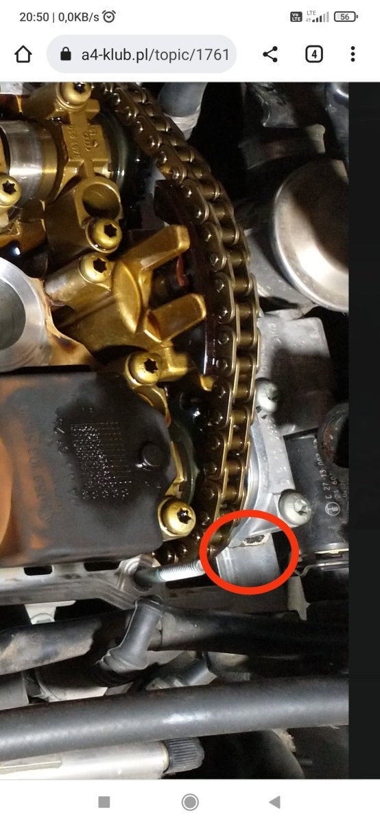

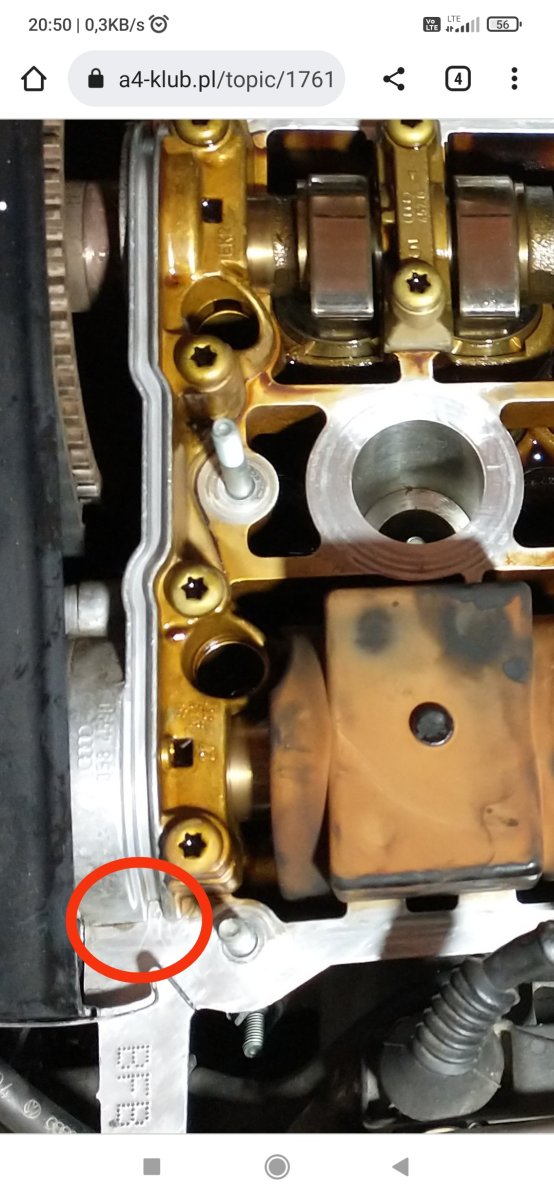

Sylikon masz dać przy wyjściu wałków z obudowy pokrywy, z prawej strony na zdjęciu nawet widać, że był tam sylikon.
Ja tam nic nie widzę ?
Uszczelkę dokładnie oglądałem silikonu nie ma na niej w żadnym miejscu
Złożyłem bez silikonu bo nie miałem a potrzebuje auta na jutro rano. Jeżeli będzie ciekło zrobię ponownie  dam cieniutką warstwę masy na płaskich powierzchniach żeby uszczelka dobrze przylgnęła
Nie na płaskich, daje się jedynie w miejscu, gdzie jest spotkanie płaskiej z półokrągłym, w tym kącie.
Dajesz w narożnik trochę sylikonu i palcem dociskacz aby wszedł w narożnik i trochę na boki, resztę zrobi uszczelka. Zaznaczyłem dwa punkty ale są 4, po dwa z każdej strony.
IMG_20221021_205159.thumb.jpg.26c7be5fb8fd1bf9c3b0defcec8e8ae0.jpgIMG_20221021_205137.thumb.jpg.298fefbcfed48c9d641da2ab43e74cb7.jpg
Uszczelka była oryginalna podejrzewam że nikt jeszcze tego od nowości nie wymieniał akurat tam gdzie zaznaczyłeś masy uszczelniające nie było ! tam z tyłu przy łańcuszku też nie ?. Ale zauważyłem że delikatnie uszczelka była posmarowana na całej płaskiej powierzchni przy kolektorze ssącym i wydechowym. Widać to było pod dobrym światłem LED
Bardziej mnie zastanawia to dlaczego się odkręciła pokrywa sama ? gdybym w porę sprawdził pazurami i dokręcił obeszło bu się bez wymiany
