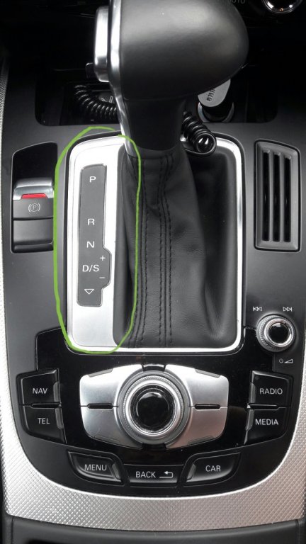

Czy przy demontażu mieszka w automacie razem z mieszkiem demontuje się wskaźniki przełożeń skrzyni czy są one zintegrowane z panelem mmi (na zdjęciu zaznaczone na zielono)?
Jakaś podpowiedź jak to zdemontować żeby niczego nie połamać?

Wskaźnik przełożeń skrzyni jest zintegrowany z panelem MMI i trzeba cały rozkręcić. Mieszek trzyma się na wcisk. Naciśnij go do środka w miejscach zaznaczonych czerwoną strzałką i wyjmiesz do góry.
Po wyjęciu i podniesieniu mieszka już jest dostęp do ramki wskaźnika przełożeń żeby go odkręcić czy trzeba zdjąc całkowicie mieszek z gałką?
Sory za pytania ale lepiej zapytać niż coś popsuć ?
Nie trzeba mieszka i gałki zdejmować. Masz wszystko w pierwszym poście.
– Sięgnąć ręką pod wkład konsoli środkowej strzałka A i wyjąć go ostrożnie w górę z konsoli środkowej strzałka B.
Zdemontowałem mieszek i pod nim nie ma żadnych śrubek żeby odkręcić panel ze wskazaniem biegów w automacie.
Panel ze wskaźnikami biegów jest zintegrowany z całym panelem mmi?
Ktoś to demontował w automacie?
