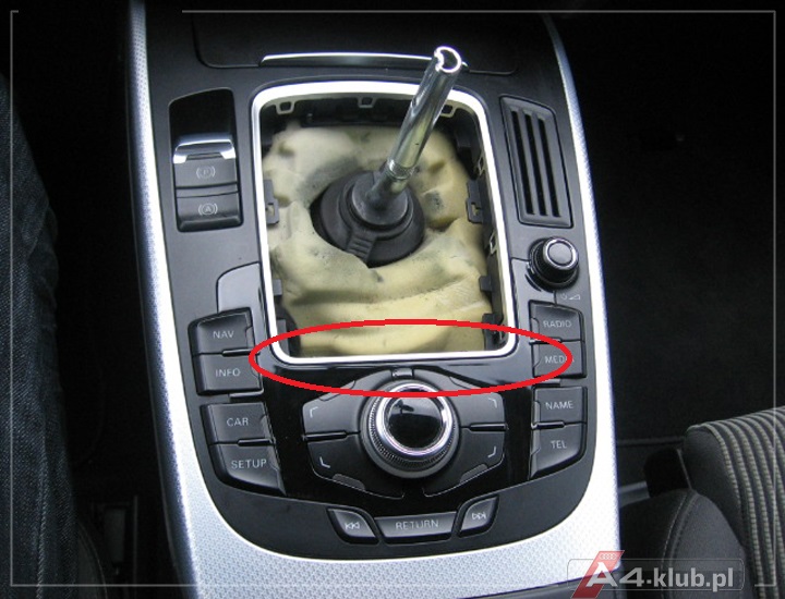

Chłopaki proszę o pomoc, chcę dostać się do listwy ozdobnej i nie wiem jak dokładnie wyjać ten panel środkowy. Mieszek od biegów mam w górze wkładam rękę do środka i naprawde używam dużo siły, ciągne w górę i nic. Czy trzeba gdzieś nacisnąć, docisnąć, odchaczyć? Proszę o podpowiedz, nie chce niczego połamać.
Panel z przyciskami jest na wcisk musisz pociągnąć i musi wyjść nie ma innej możliwości, po prostu ze strachu za słabo ciągniesz :wink:
centralnie do góry czy jakiś kierunek?
Musisz sobie złapać tak jak zaznaczyłem na zdjęciu i szarpnąć do góry, odważnie aczkolwiek z wyczuciem pod spodem sa podpięte kostki żebys tego nie urwała, to musi wyjść tylko może nigdy nie było wyciągane i zatrzaski mocno trzymają :)
