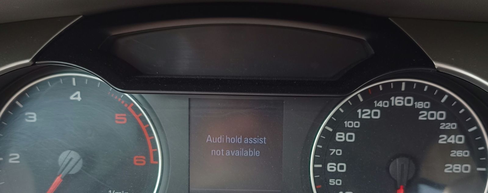

Diego Risek Opublikowano 5 Czerwca Opublikowano 5 Czerwca Dołożyłem przycisk i wiązkę, zakodowałem ale brak reakcji, przycisk się nie zaświeca ani nic. Gdzie mogłem popełnić błąd ?
Muskel1 Opublikowano 5 Czerwca Opublikowano 5 Czerwca Na podstawie podanych przez Ciebie tych rudymentarnych danych, nie można na to pytanie odpowiedzieć.
Diego Risek Opublikowano 5 Czerwca Opublikowano 5 Czerwca Godzinę temu, Muskel1 napisał(a): Na podstawie podanych przez Ciebie tych rudymentarnych danych, nie można na to pytanie odpowiedzieć. A jakie dane mógłbym dołożyć?
Muskel1 Opublikowano 5 Czerwca Opublikowano 5 Czerwca Nie napisałeś jaki masz sterownik ABS, czy w ogóle obsługuje AH, jaki ma nr. części, czy ma kod wyposażenia 1AT. Nie napisałeś co i gdzie zmieniłeś w kodowaniach, nie wrzuciłeś pełnego auto-scanu, nie napisałeś jak podłączyłeś. Jednym słowem, prawie nic nie napisałeś, na podstawie czego możnaby cokolwiek powiedzieć.
Diego Risek Opublikowano 6 Czerwca Opublikowano 6 Czerwca 15 godzin temu, Muskel1 napisał(a): Nie napisałeś jaki masz sterownik ABS, czy w ogóle obsługuje AH, jaki ma nr. części, czy ma kod wyposażenia 1AT. Nie napisałeś co i gdzie zmieniłeś w kodowaniach, nie wrzuciłeś pełnego auto-scanu, nie napisałeś jak podłączyłeś. Jednym słowem, prawie nic nie napisałeś, na podstawie czego możnaby cokolwiek powiedzieć. Sterownik ABS to 8K0 907 379 T. Zakodowałem w ABS Bajt 1 Bit 6, kodowanie przyjęło. Podłączyłem jak mówi manual, piny 8 i 16 w ABS plus trzeci prąd po zapłonie. I trzy piny przy przycisku 10 11 12. Wyskakuje taki komunikat jak na zdjęciu

Muskel1 Opublikowano 6 Czerwca Opublikowano 6 Czerwca 2 godziny temu, Diego Risek napisał(a): 8K0 907 379 T. Pewnie nie obsługuje. Wymieniałeś sterownik ABS na inny? Wrzuć zdjęcie wlepki.
Diego Risek Opublikowano 6 Czerwca Opublikowano 6 Czerwca Godzinę temu, Muskel1 napisał(a): Pewnie nie obsługuje. Wymieniałeś sterownik ABS na inny? Wrzuć zdjęcie wlepki. Zdjęcie wlepki sterownika chcesz ? Kodowanie do AHA zostało przyjęte przez sterownik bez problemu.
Diego Risek Opublikowano 6 Czerwca Opublikowano 6 Czerwca 6 godzin temu, Muskel1 napisał(a): Nie szkodzi. Kurde a mi mówili, że jak kodowanie przyjmuje to obsługuje 🤦 dam zdjęcie wlepki w wolnej chwili
