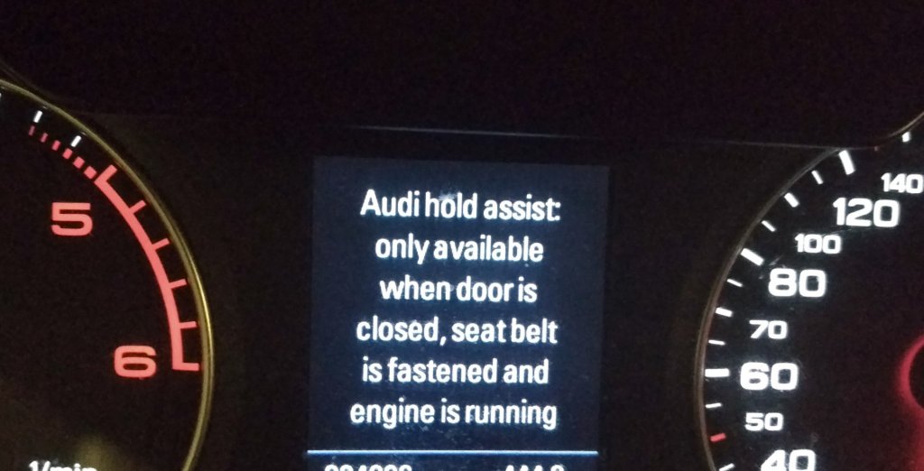

W dniu dzisiejszym zamontowałem AHA w mojej A4 B8 lift z systemem start/stop ( czas 2,5 godziny )  w sposób  opisany w pierwszym wątku ( pin ABS nr. 8 i 16 oraz zasilanie gniazdo zapalniczki )
i oświadczam , że wszystko działa wyśmienicie .
Zero błędów itd. - nie wiem dlaczego poprzednicy pisali , że z systemem start/stop nie działa ?
Większość wyłacza ten start stop bo jest to strasznie uciążliwe ja to zrobiłem zaraz po zakupie
Czy można zrobić tak aby AHA działało bez zapiętych pasów bezpieczeństwa?
