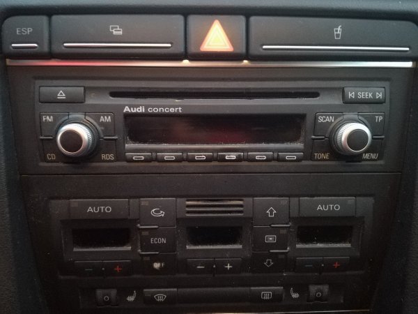

M@tti Opublikowano 20 Stycznia 2017 Opublikowano 20 Stycznia 2017 Witam. Chcę kupić zmieniarkę USB z bt. Pomoże ktoś ustalić jakie złącze jest przy moim radiu?
Fido Opublikowano 20 Stycznia 2017 Opublikowano 20 Stycznia 2017 Poczytaj temat w którym napisałeś. Są opisy i zdjęcia.
M@tti Opublikowano 20 Stycznia 2017 Opublikowano 20 Stycznia 2017 Jasne, 26 stron do przeczytania, ale spoko, dzięki za pomoc.
Schmolke Opublikowano 21 Stycznia 2017 Opublikowano 21 Stycznia 2017 (edytowane) M@tti, też mam Concerta II i powiem Ci w skrócie, że każdą cyfrową zmieniarkę lub wejście aux/iPod/BT musisz podłączyć pod wejście zmieniarki (złączenie mini-ISO 8pinowe), które niestety jest zintegrowane w Twojej wiązce w potrójnej wtyczce mini-ISO (piny zmieniarki ma wolne) i aby podłączyć zmieniarkę USB, AUX, BT, itp. Yatour i Dension potrzebujesz przejściówkę 20-pinową lub zarobić 8 pinów wiązki od zmieniarki końcówkami żeńskimi i wpiąć w wolne miejsca. W każdym przypadku wolny czarny przewód masowy trzeba podłączyć do masy. Yatour sprzedają z wiązką zakończoną kostką mini-ISO 8pin, ponieważ jest to zestaw pod różne marki. Przejściówkę musisz sobie dokupić osobno za ok 20-25 zł. Natomiast Densiona musisz kupić dedykowanego pod konkretną markę i konkretne radio, ponieważ mają dedykowany hardware i wiązki do różnych marek, przekonałem się o tym kupując Densiona 300 pod markę Renault (inna wiązka i inny hardware). Jakbyś miał jakieś pytania w temacie Densiona to pisz do mnie na priv, aby nie zaśmiecać wątku. PS Mam na zbyciu tanio Densiona 300 z okablowaniem i dodatkowym modułem BT-A2DP (wpinany w wejście iPoda) pod grupę Renault (info na priv). Edytowane 21 Stycznia 2017 przez Schmolke
nitroo Opublikowano 27 Stycznia 2017 Opublikowano 27 Stycznia 2017 Dnia 21.01.2017 o 20:47, Schmolke napisał: też mam Concerta II i powiem Ci w skrócie, że każdą cyfrową zmieniarkę lub wejście aux/iPod/BT musisz podłączyć pod wejście zmieniarki (złączenie mini-ISO 8pinowe), które niestety jest zintegrowane w Twojej wiązce w potrójnej wtyczce mini-ISO (piny zmieniarki ma wolne) i aby podłączyć zmieniarkę USB, AUX, BT, itp. Yatour i Dension potrzebujesz przejściówkę 20-pinową lub zarobić 8 pinów wiązki od zmieniarki końcówkami żeńskimi i wpiąć w wolne miejsca. Bzdura. Nie w każdej wersji jest zintegrowany wtyk 20 PIN. Może mieć równie dobrze 2 kostki (żółtą i zieloną). Bez wyjęcia radia nikt nie wywróży mu z fusów. Dnia 18.01.2017 o 06:40, M@tti napisał: Mam pytanie (jeśli było to przepraszam), czy można znaleźć jakieś fajne radyjko z mp3/usb które będzie kompatybilne z FIS jak oryginalne radio w B7? A może lepszym wyborem od radia będzie zmieniarka USB, np YATOUR za około 220zł? Chodzi Ci o wyświetlanie informacji o utworach na FIS? Każda zmieniarka to obsługuje, tylko pokazuje Track 01. Tylko Dension CAN Gateway pokazuje tytuły utworów dzięki ID3.
