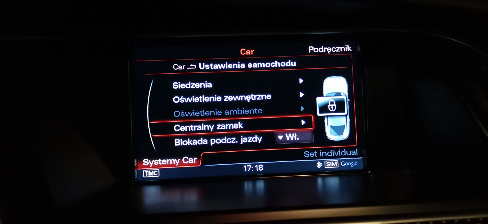

marcin120383 9 Opublikowano 13 Września 2020 Udostępnij Opublikowano 13 Września 2020 Witam pomoże ktoś próbuje wyłączyć ryglowanie drzwi po 15 km i nie mogę tego wyłączyć robiłem tak jak w pierwszym poście i niestety dalej się rygluje może ktoś miał podobny problem i udało mu się pozdro Odnośnik do komentarza Udostępnij na innych stronach Więcej opcji udostępniania...
Muskel1 1346 Opublikowano 13 Września 2020 Udostępnij Opublikowano 13 Września 2020 Jakie masz radio? W menu >Car>ustawienia można zaznaczyć i odznaczyć ryglowanie drzwi. Funkcja Auto Lock musisz ją deaktywować. Odnośnik do komentarza Udostępnij na innych stronach Więcej opcji udostępniania...
marcin120383 9 Opublikowano 13 Września 2020 Udostępnij Opublikowano 13 Września 2020 (edytowane) Godzinę temu, Muskel1 napisał: Jakie masz radio? W menu >Car>ustawienia można zaznaczyć i odznaczyć ryglowanie drzwi. Funkcja Auto Lock musisz ją deaktywować. Dzięki Edytowane 13 Września 2020 przez marcin120383 Odnośnik do komentarza Udostępnij na innych stronach Więcej opcji udostępniania...

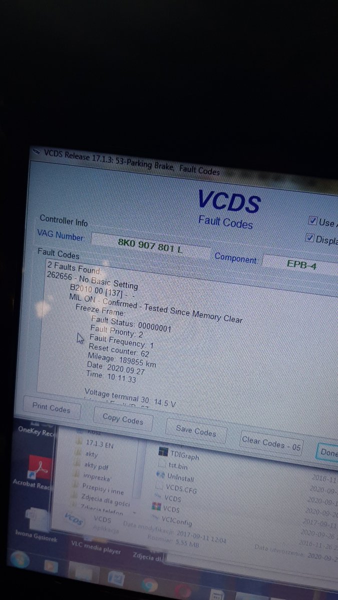

kris_91 115 Opublikowano 30 Września 2020 Udostępnij Opublikowano 30 Września 2020 Panowie grzebałem, grzebałem w nastawach podstawowych hamulca postojowego i nagrzebałem. Kliknałem w nastawach na opcję: "force auto adjust" był komunikat runing, ale nic się nie działo więc zatrzymałem. I teraz taki bład, oraz komunikat na liczniku i kontrolke ręcznego. Procedure otwierania i zamykania zacisku pod wymiene klocków zrobiłem ale nic to nie dało. Ktoś wie jak przeprowadzić nastawę opcji force auto adjust? @wrclaguna @Dev moze macie jakąś radę? Odnośnik do komentarza Udostępnij na innych stronach Więcej opcji udostępniania...

Muskel1 1346 Opublikowano 10 Października 2020 Udostępnij Opublikowano 10 Października 2020 (edytowane) W dniu 30.09.2020 o 09:34, kristof91 napisał: Panowie grzebałem, grzebałem w nastawach podstawowych hamulca postojowego i nagrzebałem. Kliknałem w nastawach na opcję: "force auto adjust" był komunikat runing, ale nic się nie działo więc zatrzymałem. I teraz taki bład, oraz komunikat na liczniku i kontrolke ręcznego. Procedure otwierania i zamykania zacisku pod wymiene klocków zrobiłem ale nic to nie dało. Ktoś wie jak przeprowadzić nastawę opcji force auto adjust? @wrclaguna @Dev moze macie jakąś radę? Spróbuj następująco: Na zwolnionym hamulcu ręcznym, włącz zapłon (nie uruchamiając silnika), naciśnij i trzymaj przez cały czas wykonywania tej procedury hamulec nożny. Następnie zaciągnij ręczny (odczekaj aż silniczki dojadą do końca), następnie spuść ręczny (tak samo oczekując do końca). Czynność tą powtarzasz 3 razy, czyli 3x zaciągasz i 3x spuszczasz (cały czas trzymając nogę na hamulcu). Po wykonaniu wchodzisz vcdsem w 53 i kasujesz błąd. Powinno zadziałać. Edytowane 10 Października 2020 przez Muskel1 Odnośnik do komentarza Udostępnij na innych stronach Więcej opcji udostępniania...
kris_91 115 Opublikowano 10 Października 2020 Udostępnij Opublikowano 10 Października 2020 4 godziny temu, Muskel1 napisał: Spróbuj następująco: Na zwolnionym hamulcu ręcznym, włącz zapłon (nie uruchamiając silnika), naciśnij i trzymaj przez cały czas wykonywania tej procedury hamulec nożny. Następnie zaciągnij ręczny (odczekaj aż silniczki dojadą do końca), następnie spuść ręczny (tak samo oczekując do końca). Czynność tą powtarzasz 3 razy, czyli 3x zaciągasz i 3x spuszczasz (cały czas trzymając nogę na hamulcu). Po wykonaniu wchodzisz vcdsem w 53 i kasujesz błąd. Powinno zadziałać. Ogarnięte: Car running - Parking brake off - Open VCDS Module 53-Parking Brake - Enter Security Code (forget which item # this is) - Basic Settings - 04 - Choose "Start of Operations" from the drop-down menu - Click "Go!" - Click "Stop" - Fault now cleared Odnośnik do komentarza Udostępnij na innych stronach Więcej opcji udostępniania...

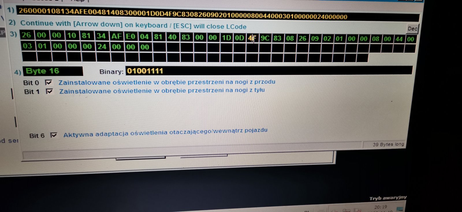

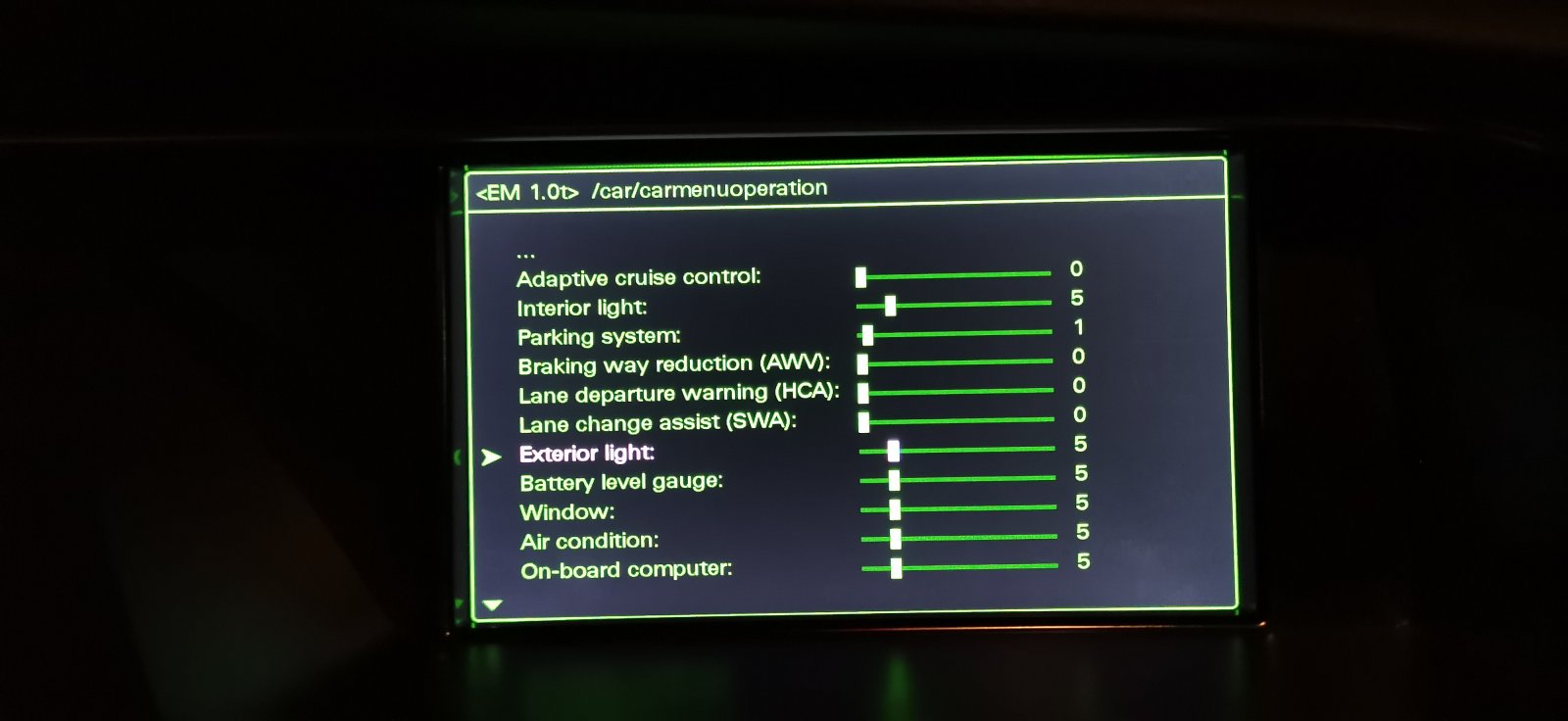

Tomafx 16 Opublikowano 19 Listopada 2020 Udostępnij Opublikowano 19 Listopada 2020 (edytowane) Witam mam pytanie. Posiadam pakiet oświetlenia wnętrza tj. Klamki, nogi, schowek. Chciałem uruchomić w MMI regulacje oświetlenia nóg. Mam mmi 3g+ Zgodnie z instrukcją z forum podłączyłem vcds i zaznaczyłem tak jak na foto 1. Byte 16 i Bit 1,bit 2 i Bit 6. Kodowanie przyjęło Pozniej zielone menu-- Poprzez Ukryte Menu wchodzimy w car --> carmenuoperation --> interior light ---> wartość 5 I kwadrat interior light raz zaznaczyłem raz odznaczyłem, później reset. Pomimo tych zabiegów dalej jest nie aktywną regulacja Pytanie co złe robię? Czy może inaczej to trzeba zrobić? Edytowane 19 Listopada 2020 przez Tomafx Odnośnik do komentarza Udostępnij na innych stronach Więcej opcji udostępniania...
Muskel1 1346 Opublikowano 19 Listopada 2020 Udostępnij Opublikowano 19 Listopada 2020 W menu Car/carbusassignment "interior light“ zmień z "unspecified 9/9“ na „CAN Comfort 1/9“ Odnośnik do komentarza Udostępnij na innych stronach Więcej opcji udostępniania...
