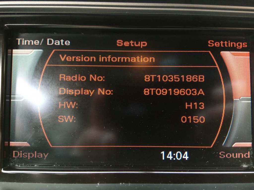

Witam serdecznie
Mam radio concert i takie menu na wyświetlaczu (dodane zdjęcie).
1. Czy dobrze rozumiem (po przeczytaniu dużej ilości postów ;) ), że posiadam MMI Basic i włączenie zielonego menu nie jest możliwe. ??
2. Mam przycisk phone, ale nie jest zainstalowany telefon. Jak jest opcja montażu Bluetooth co trzeba kupić i czy można połączyć to z radiem concert ?? Czy moduły typu
http://allegro.pl/zmieniarka-zestaw-bluetooth-usb-vw-audi-skoda-seat-i6602198485.html?bi_s=ads&bi_m=p2,1&bi_c=223288
załatwią sprawę
Z góry bardzo dziękuję za pomoc
1. Nie ma czegoś takiego jak MMI Basic w B8. Masz radio Concert i tyle,brak zielonego menu.
2. Jesteś pewien że nie masz bluetooth?

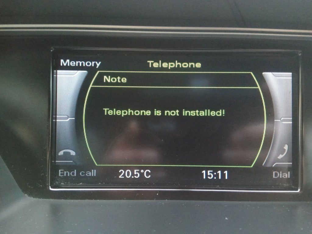

Nie pokazuje mi się nigdzie w menu opcja BT
Po wciśnięciu przycisku TEL na radiu cokolwiek się dzieje?
Tak pokazuje się napis
TELEPHONE IS NOT INSTALED
Istnieje duża szansa że masz jednak moduł.
Od razu po włączeniu zapłonu spróbuj z poziomu telefonu wyszukać urządzenia.
Właśnie próbowałem niestety nic ;(
Z poziomu telefonu komórkowego, od razu po włączeniu zapłonu wyszukiwałeś urządzenia bluetooth?
3 godziny temu, tymczysz napisał:
Witam serdecznie
załatwią sprawę
witam po prostu nie masz Bluetooth mam to samo radio i koniec
Tak telefon nic nie wyszukał :( Jakiś pomysł na załozenie modułu i polączenie  z telefonem ?????
Jak nie ma, to potrzebny moduł, wiązka i mikrofon.
Sprawdź fizycznie, albo zrób skan VCDS czy nie ma modułu.
Gdzie dokładnie zrobić skan VCDSem aby sprawdzić czy jest moduł?
Od razu po uruchomieniu listy modułów VCDS powinien wskazać te które są zainstalowane - powinien być 77 Telephone.
Ewentualnie w gateway w Installation List.
