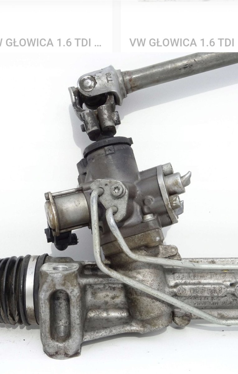

Maciar Opublikowano 9 Lutego 2022 Opublikowano 9 Lutego 2022 Podpowie mi ktoś co robi ten czujnik,zawór w maglownicy a4 b8.Ma on wpływ na wspomaganie
Dev Opublikowano 9 Lutego 2022 Opublikowano 9 Lutego 2022 to jest wersja z servotronikiem zawór reguluje siłe wspomagania
Maciar Opublikowano 10 Lutego 2022 Opublikowano 10 Lutego 2022 (edytowane) Maglownice mam zwykłą z tym zaworem i mechaniczną pompe wspomagania na pasek.Myślałem że jak serwotronik to już tylko i wyłącznie elektryczna.Czy moje słabe wspomaganie może być od tego.Brak błędów w kompie.Krzyżaczki sprawdzałem.Może ktoś podpowie? Edytowane 11 Lutego 2022 przez Maciar

Maciar Opublikowano 11 Lutego 2022 Opublikowano 11 Lutego 2022 W dniu 9.02.2022 o 23:14, Dev napisał: to jest wersja z servotronikiem zawór reguluje siłe wspomagania Czy to pewne info.Co jest w przypadku awari tego zaworu?
