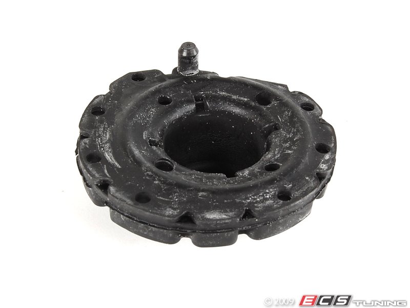

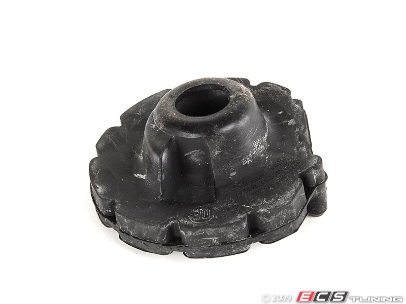

Pany niema ktoś na zbyciu dolnych gum pod tylne sprężyny?
