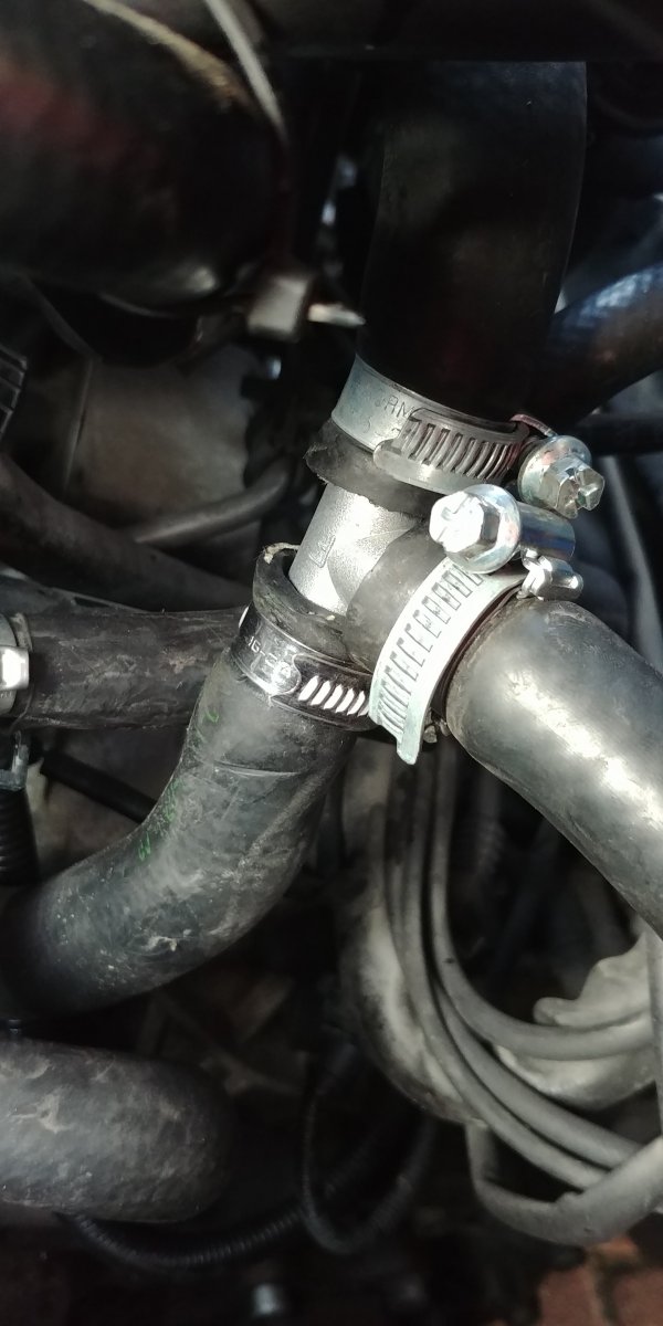

Szczerze to nie wiem. Gaz był zakładany w Niemczech. Póki co dokręciłem opaski, jedna była dosyć luźna (ponad pół obrotu), reszta były ok. Zobacze jutro w trasie do roboty czy coś to dało, jak nie... to nowy trójnik i opaski najwyżej ?
Edit: ale tak na pewno, to trójnik od gazu, więc pewnie obojętnie jaki, tylko odpowiednie średnice, żeby były... jakie? ?
Jak już Ci cieknie to zrób jak być powinno czyli reduktor wpięty w obieg chłodnicy oleju. Kup węże Parker 15mm i opaski samozaciskowe lub skręcane Norma.

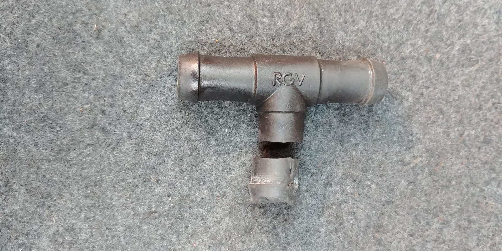

Znaleziona przyczyna ubywającego płynu, pęknięty trójnik na całej długości pod jednym z węży... ?Foto wstawię później ?
I dzięki za szybkie odpowiedzi ?
Dobrze, że znalezione i naprawione:good:
Kiepski plastik po przegrzaniu pęka w miejscu ścisnięcia.
