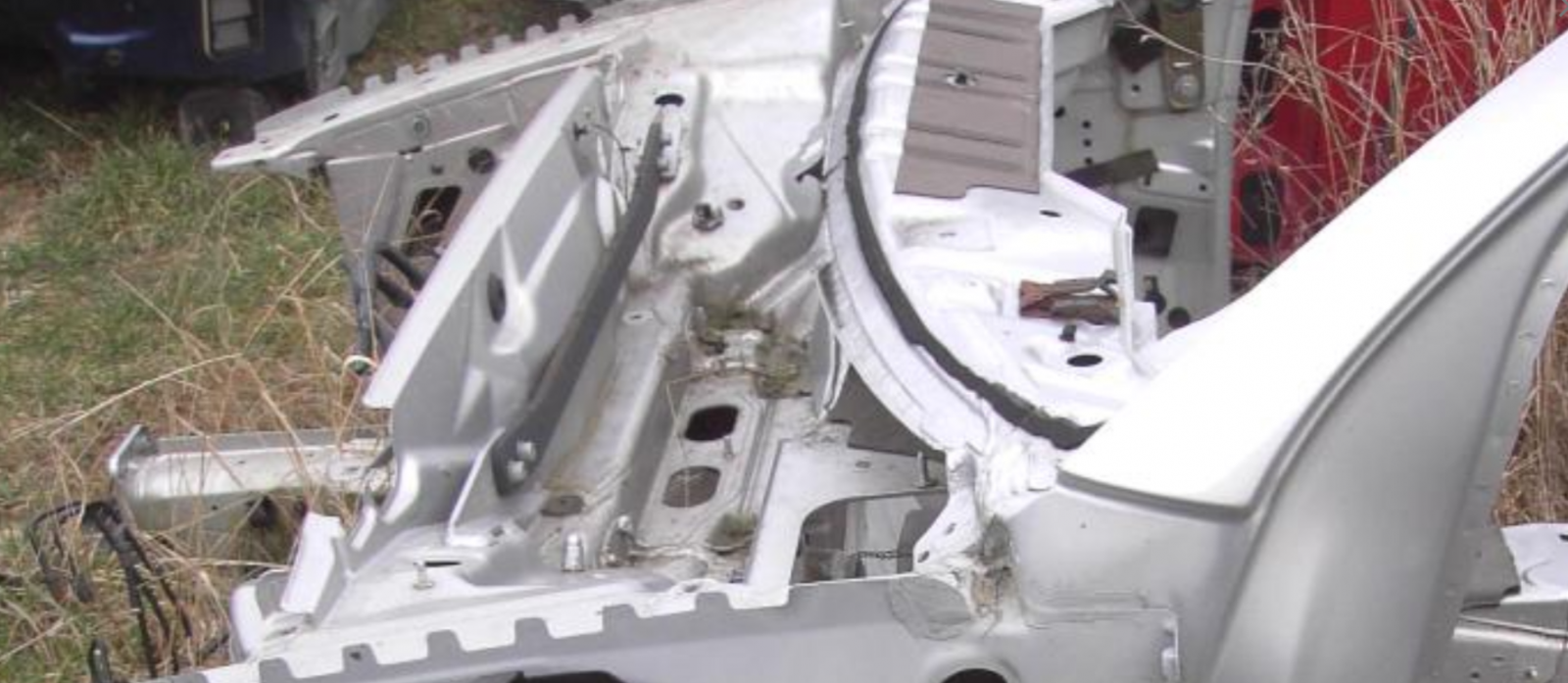

Znalazłem już że jest spawane do budy
Swoją drogą do EU idzie 8E1 805 645 oraz widoczne na zdjęciu łączniki spawane do budy

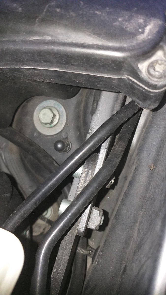

Sądząc po zdjęciu to sama rozpórka jest przykręcana do uchwytów, ktore są przyspawane do karoserii.
Nie ma ich oryginalnie w każdej budzie???
trzeba sprawdzić, niby w b6 też to występuje dla 1BD, BV, BE
Występują w etce jako osobne elementy więc raczej do wspawania bo otworów montażowych jak już pisałem brak.
Czyli Marcin, wiadomo.
Teraz decyzja należy do Ciebie:wink4:
Pzdr
Niby tak ale potwierdzenie od kogoś kto to ma i organoleptycznie może sprawdzić zawsze się przyda. ;)
sprawdz czy masz otwory montażowe
Serio? Odsyłam do mojego pierwszego posta o tej rozpórce.
I powtarzam. Szukam kogoś kto to posiada i potwierdzi sposób montażu. Co mam u siebie, a raczej czego nie mam, to wiem.
Edytowane przez afroo.
ja mam ori w B5 to w B6 na pewno bedzie na nią miejsce
U mnie jest ,zawiecha fabryczna 1BV. Utrudnia dokręcanie aku ?
Jutro Ci sprawdzę w b6 z 1BV.
Dzięki. :hi:
Jeszcze w B7 by się przydało bo może coś zmienili. :eusathink:
8 godzin temu, afroo. napisał:
Dzięki. :hi:
Przykręcona jest do tych uchwytów, które są przyspawane do karoserii. B7 ori 1BE
Dzięki. :hi:
W b6 mam to samo..
To najlepiej jakby ktoś teraz sprawdził czy ma takie w ori zawiasie 1BA.
Edytowane przez Adam87
Ok temat wyczerpany. Dzięki za info. :hi:
