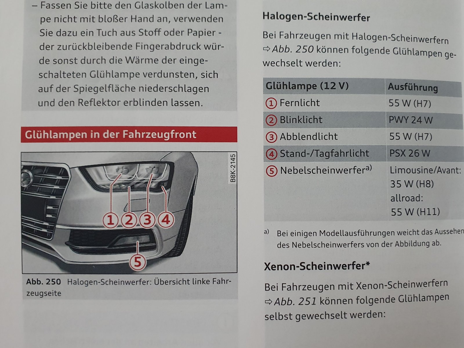

Muskel1 Opublikowano 2 Października 2020 Opublikowano 2 Października 2020 35 minut temu, damok napisał: To wie ktos ile jest żarówek w po lifcie?? 2 czy 4 ? Cieżko zajżeć do instrukcji obsługi? 1. Drogowe H7 55W 2. Kierunkowskaz PWY 24W 3. Mijania H7 55W 4. Do jazdy dziennej PSX 26W 5. Przeciwmgielne: - Avant i Sedan H8 35W - Allroad H11 55W
