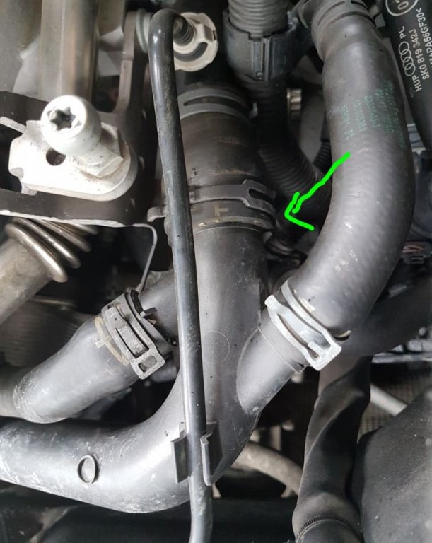

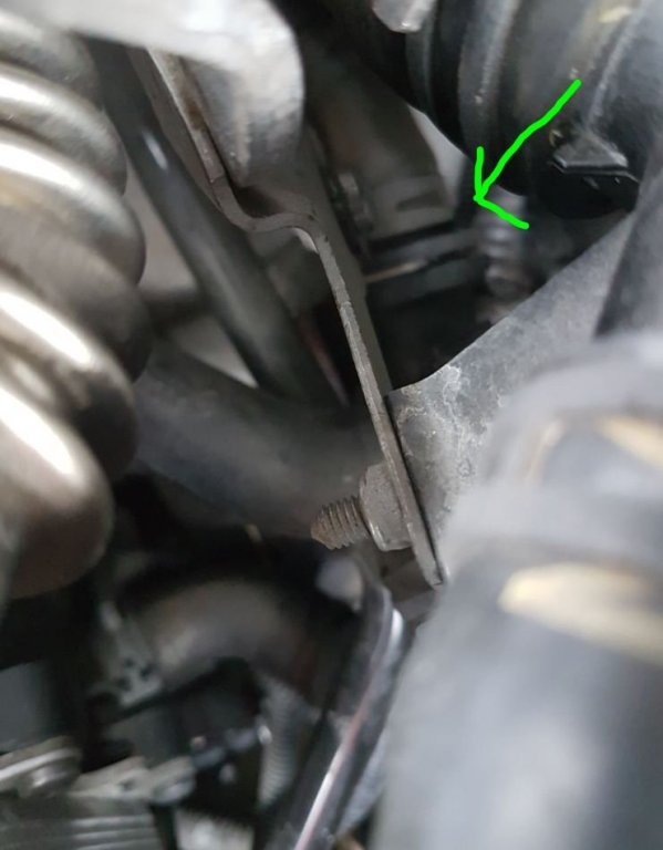

Na potwierdzenie wrzucam foty miejsca gdzie Siuchy89 ma dodatkowy przewód gumowy i drugi termostat. CJCA nie ma drugiego termostatu. Czyli ten typ tak ma.
Strzałkami zaznaczyłem miejsce gdzie Siuchy89 ma 2-gi termostat
Edytowane przez cegla66
Na 2 zdjeciu widze kawalek obudowy drugiego termostatu ze zrebna zawleczka... sprawdz czy aby na pewno go nie masz?? Widac
W piatek bede to rozgrzebywal ale bardziej wyglada mi to na lacznik 2 przewodow gumowych bo nie widze tam plastikowej obudowy. Dam znac.

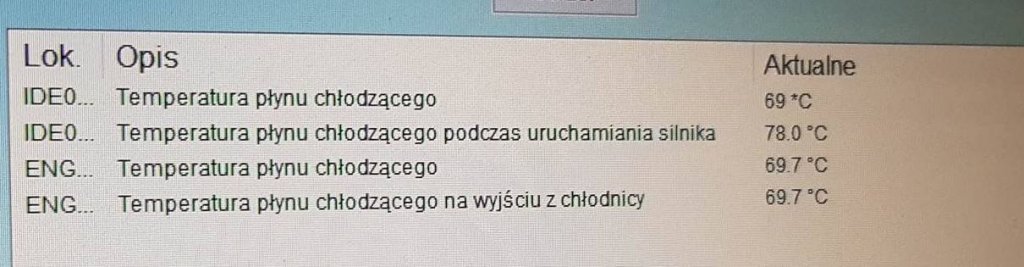

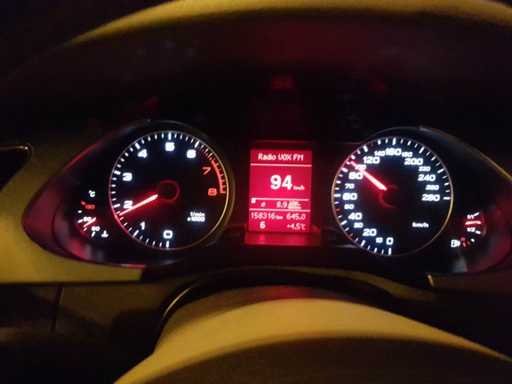

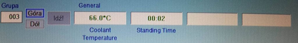

Niestety i u mnie jest ten sam problem tyle, że przy 2.0 TFSI 211PS. Zaniepokoiło mnie to ostatnio więc postanowiłem sprawdzić bloki i temperatura oscyluje w granicach 70 stopni podczas jazdy (dziś na zewnątrz 4,5 stopnia) podczas postoju wskoczy na 90 ale po ruszeniu momentalnie zaczyna spadać. W załączeniu zdjęcia. Uwalony termostat ? Pomiary podobne z zegarów i silnika.
W tdi jesy odwrotnie. Jak jedziesz dosyc cisnac to dobije do 90. Na postoju lub przy delikatnej jezdzie spada. W benzynach to chyba nie jest popularna usterka wiec mozesz sie przyjrzec termostatom. Z opisu modeli tego malego wynika ze tez wchodzi do tfsi
