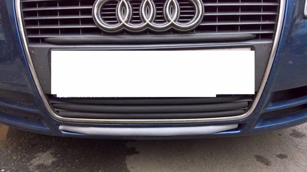

Z moich obserwacji wynika że oszczędności zimą w dieslu są na poziomie 0,5 -1 l na 100 km po zastosowaniu przesłon na chłodnicę. http://allegro.pl/izolacja-otulina-solarna-kauczukowa-na-rure-18-22-i5216159733.html
Pokaż zdjęcie jak to wygląda u Ciebie na aucie?
Izolacja szara climaflex, czarna kauczukowa,  na samym dole musi być nieco większej średnicy, jak jest zbyt szczelnie to czujnik temperatury powietrza  przekłamuje na +.
