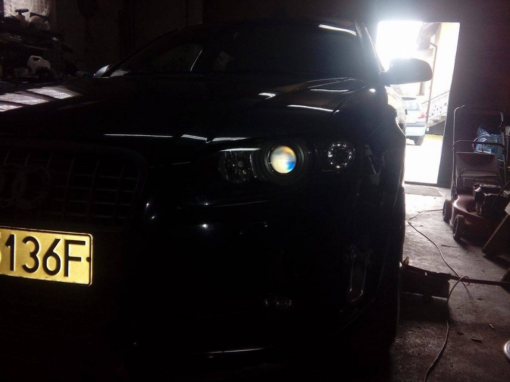

bardzo ładnie wyszło dobra robota , fajnie sie zgrywają lampy z calością
