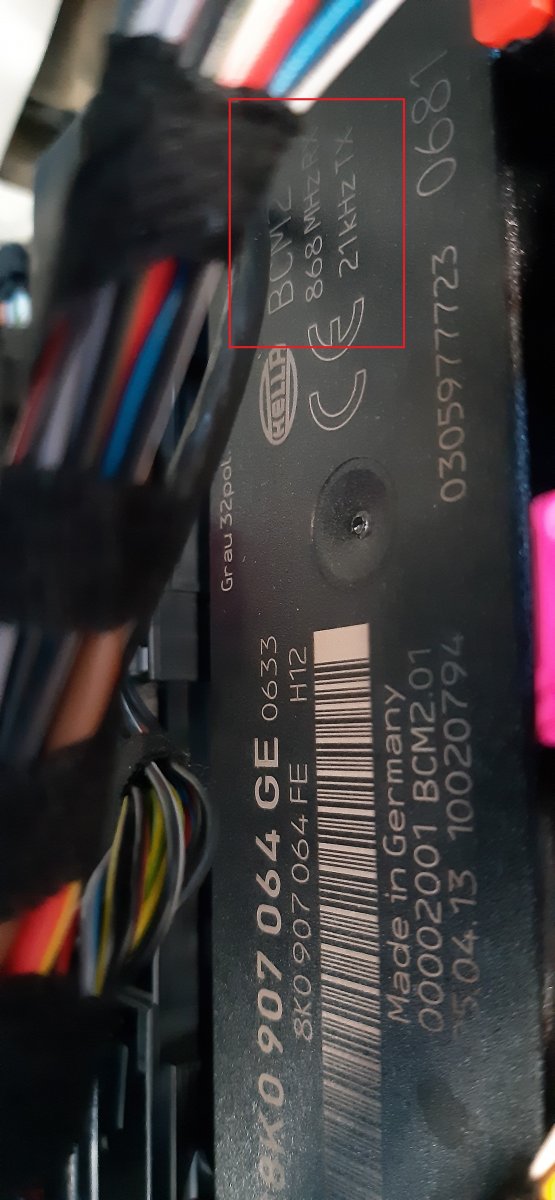

Hohe bcm mam 868MHz i szukać kluczyk z taką częstotliwością czy jak napisał lizik z danym numerem ??
Edytowane przez lunatick
Anteny mają numer 8K0 907 247. A kluczyk ten co wcześniej będzie ok.

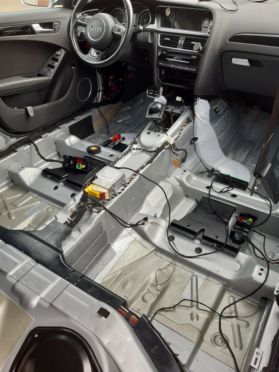

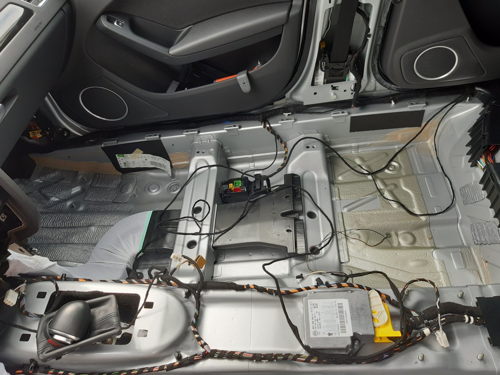

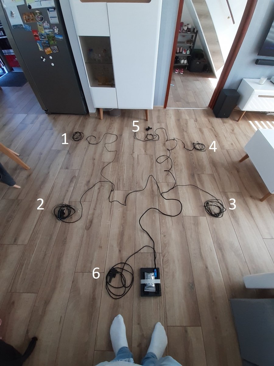

Dziś przyszła mi wiązka i mam pytanie a nawet dwa :naughty:
1 i 4 to przód
2 i 3 to tył i teraz pytanie czy powinna być lewa i prawa antena ??? bo mam wtyczkę na prawą i lewą stronę
opis na początku mówi tylko o 3 antenach a tak by z wiązki wychodziło że są 4

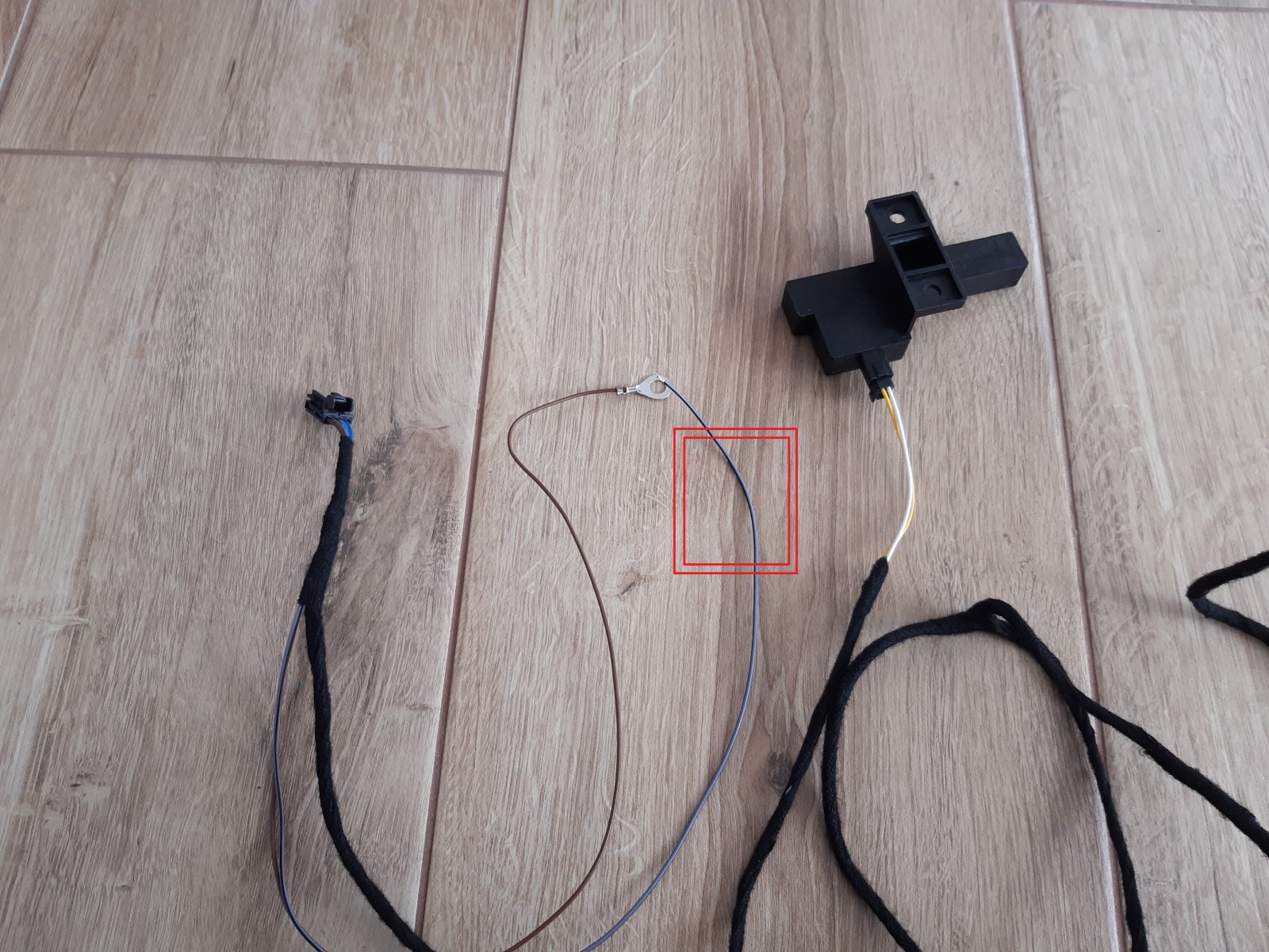

W czerwonym kwadracie zaznaczyłem kabel to jest + ??

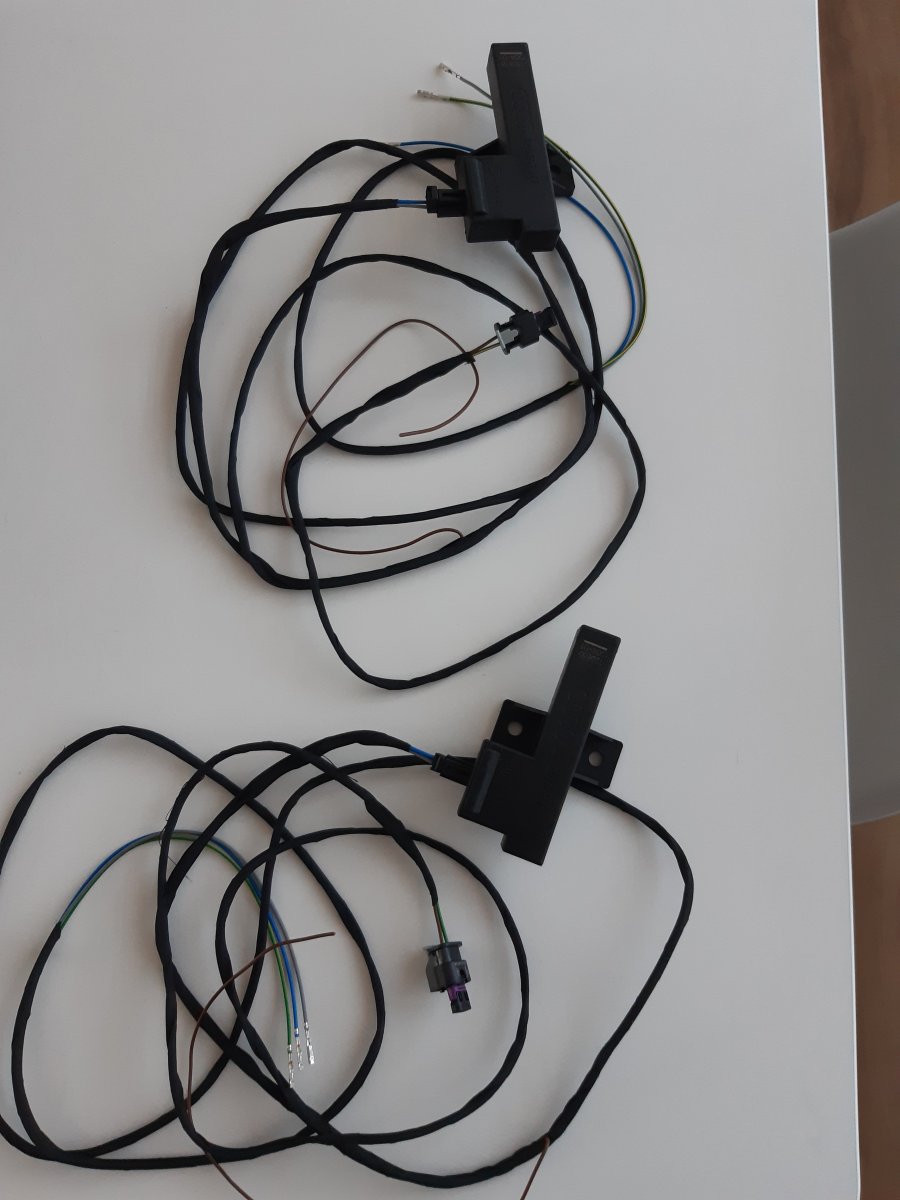

Hohe zobacz sam wiązka drzwi tył prawa i lewa strona mają wtyczki do anten i do klamek.
Ok już wiem bo według opisu dołączonego do wiązki " Antena A4 antena naciśnij tylko lewą tylną antenę modele Audi Q5 lewą i prawą antenę na całej długości "
Jak już mam wytczke na prawa antenę do mogę ją dodatkowo założyć ??
Hohe i tak dzięki za pomoc.
Anteny są trzy, a cztery to są sensory w klamkach. Ten przewód to pewnie plus, ale najlepiej zerknij w schemat.

Ilosc anten i czujnikow musi byc zachowana jak przewidzial producent ,inaczej to nie bedzie prawidlowo dzialalo.

Właśnie wywaliłem zbędne kable i PINY prawa strona jak są nie potrzebne :decayed:

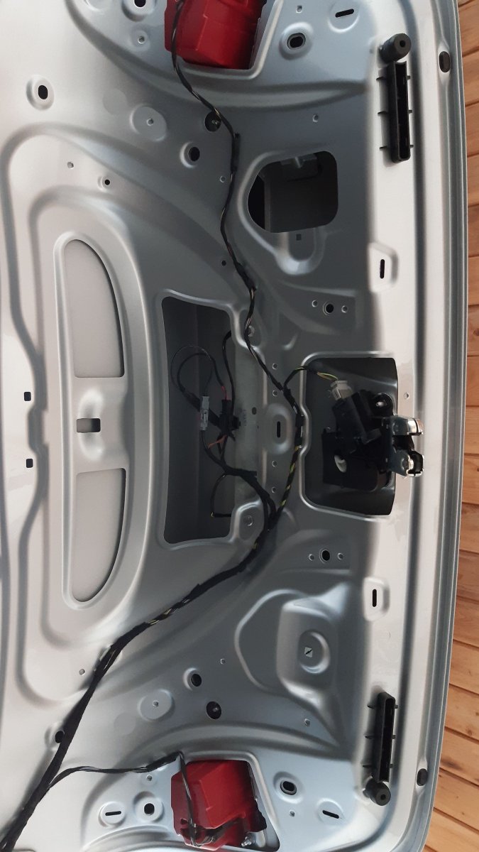

Gdzie powinna być zamontowana antena keyless w klapie bagażnika sedan
Nie wiem jak w sedanie, ale w avancie jest zamontowana obok zamka na, że tak powiem, progu klapy, nie w samej klapie. Myślę że w sedanie jest podobnie.
