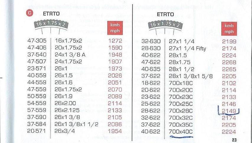

To zależy jaki masz licznik Tak jak koledzy wyżej pisza ...zazwyczaj jest instrukcja ustawiania licznika i ważne jest rozmiar koła i opony i dopiero przelicznik z instrukcji wpisujesz w ustawieniach i musi dokładnie mierzyć i liczyć km i km/g
Ja korzystam z takiej tabelki co była z instrukcją i mierzy bez zarzutu...Powiem Ci że jak zmieniłem tylko opony na węższe to zaraz poczułem różnice w km i zaraz musiałem korygować w ustawieniach licznika według tabelki ;) Myślę ze i Ty powinieneś mieć coś takiego ....
[/url]">http://jpqcw7wt.jpg

to właśnie podane sa obwody koła, a na pewno przy 700X23C :wink4:
tylko że tą tabelke w 90% przypadków można sobie wsadzić w rzyć :)

Ja tylko wkleiłem poglądowo tą tabelkę ,a nie po to by ktoś korzystał z niej .Są tam dane o rozmiarach kół i opon które są potrzebne przy ustawianiu niektórych liczników.
