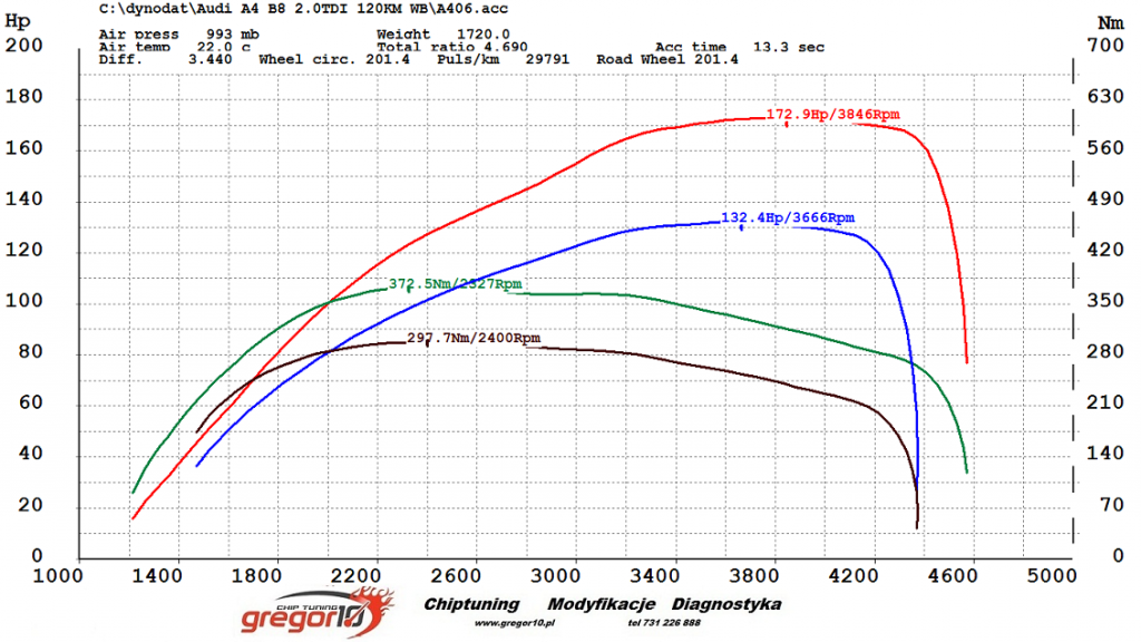

Witam. Sprzęgło wraz z dwumasa wymienione 20000km temu na sachs. Chip na 172km i 372.5Nm. Po chipie zrobione jakieś 12000km i dzisiaj jadąc na 3 zaczęło sprzęgło slizgac to samo na 4,5,6. Ogólnie od początku z tym sprzętem było tak o. Lapało raz wyzej raz nizej. Co doradzacie zrobić ? 3200zl poszło... Silnik Cagc 120km.
Jeżeli masz założonego Sachsa to najlepiej poszukać nowy docisk ale Sachs Performance, resztę bym zostawił bo prawie nowe.
