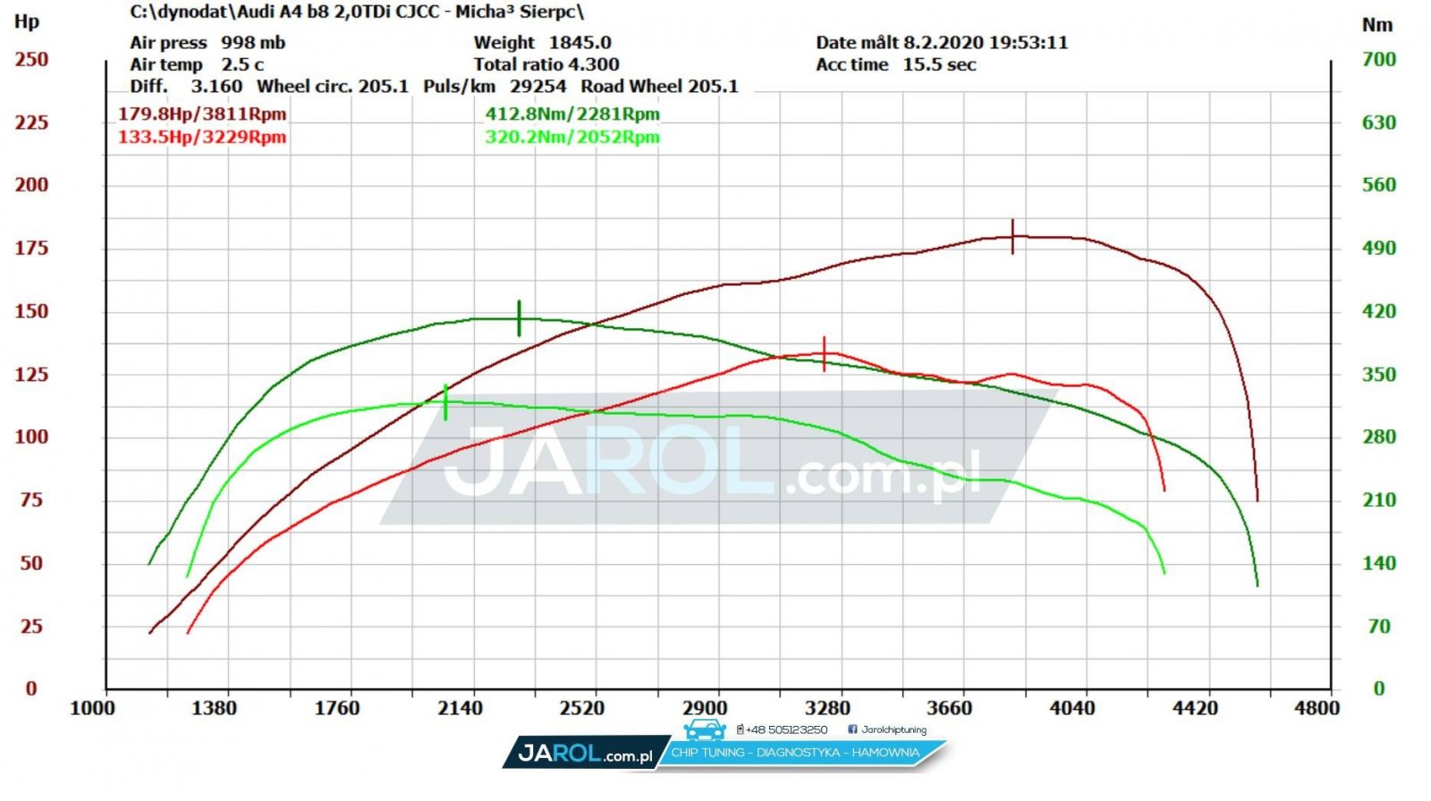

Witam
 moc podniesiona na 179 (załącze wykres) , po czym wymiana dwumasu na LUK'a kompletnego i delikatne rozłożenie niuta bo po tygodniu sprzegło zaczeło się ślizgać . Po 5k Km pojawił sie poślizg sprzegła ale po rozebraniu przez mechanika wszystko wygląda dobrze (tarcza docisk itd nie widać zużycia). Nie wiem już czy składać to i wrócić do seryjnej mocy czy wysłać na Warszawe i obijać kevlarem (tu troche jednak sie boje ze problem poślizgu wróci za jakiś czas i kolejne pieniądze w błoto) Co myslicie?
Monent jak widać dość szybko wstaje  albo korekta programu albo wzmocnienie sprzegła.
