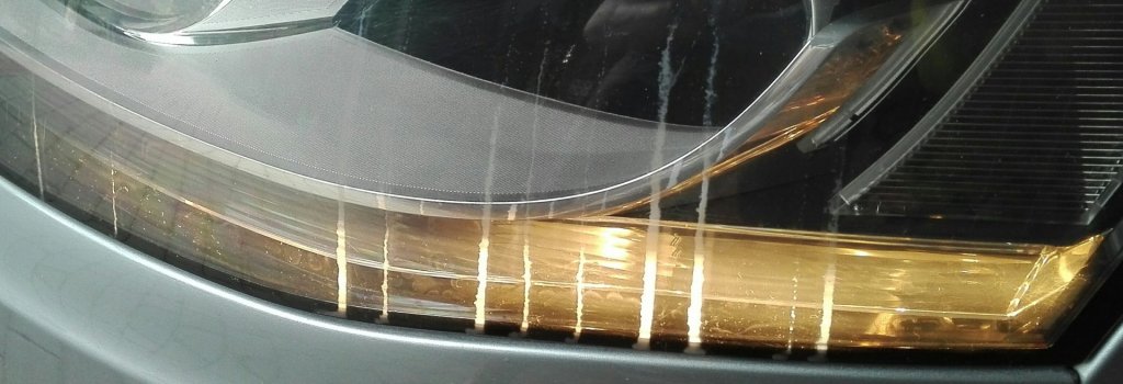

NoName Opublikowano 3 Sierpnia 2017 Opublikowano 3 Sierpnia 2017 Witam kolegów, Mam taki problem jak na zdjęciu poniżej. Dałem lampy do polerki i na drugi dzień takie zacieki. Gościu przez telefon mówi że to z zewnątrz i spoleruje ponownie, ale mi się wydaje że to od środka. Jak tam mogła się dostać woda od polerki? Czyszczenie z IPA da radę czy trzeba rozklejać? Pozdrawiam
TOM3K Opublikowano 3 Sierpnia 2017 Opublikowano 3 Sierpnia 2017 Przyświec latarka ledowa i będziesz widział z której strony są te zacieki. Przy polerowaniu raczej nie jest możliwe żeby woda dostała się do środka chyba że gdzieś pęknięcie jest
NoName Opublikowano 3 Sierpnia 2017 Opublikowano 3 Sierpnia 2017 (edytowane) A możliwe żeby to były jakieś zacieki po polerce które mikrofibra ręcznie nie chcą zejść jak próbuję? Edytowane 3 Sierpnia 2017 przez krich8710
TOM3K Opublikowano 3 Sierpnia 2017 Opublikowano 3 Sierpnia 2017 Wcześniej ich nie było jak auto odbierałeś ? Ciekawe w tej sytuacji czy lampy Ci wgl zabezpieczył czymś po polerowaniu.
NoName Opublikowano 3 Sierpnia 2017 Opublikowano 3 Sierpnia 2017 Odbierałem w nocy i mówił że jest pozostałość wosku i trzeba tylko przejechać. Z tego co pokazywał to robił czymś do reflektorów firmy Mcguaiers czy jakoś tak.
NoName Opublikowano 4 Sierpnia 2017 Opublikowano 4 Sierpnia 2017 Lampy po ponownej Polerce i wszystko znikło.Co polecacie do zabezpieczenia lamp?Wysłane z mojego ALE-L21 przy użyciu Tapatalka
