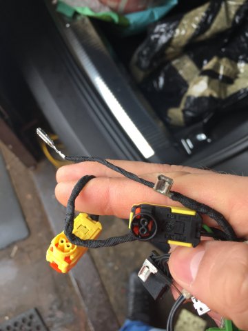

Cześć, mam mały problem ponieważ kupiłem okablowanie do poduszki które było wymienione w poście natomiast nie pasują wtyczki do poduszki, są kwadratowe a ja u siebie mam okrągłe, ponadto ja mam 4 uziemienia a w okablowaniu z postu są 2. Powiedzcie mi jaki model kabla mam zamówić? (przesyłąm zdjęcia jaki ja miałem, wersja bez multifunkcji). Dodam tylko jeszcze, że posiadam wersję po lifcie.

Nie mogłem znaleźć innego posta :( Chodzi mi o tą wiązkę z pierwszej strony. Jaką w takim razie powinienem teraz kupić?
Do POLIFTA 2012-2015   8U0971589J
