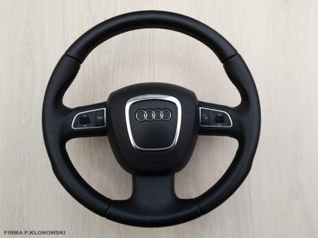

Panowie kupiłem taką kiere,  czy te przyciski będą pasować?
Link to comment

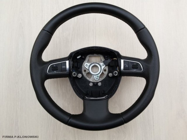

W polifcie 2013r, majac kierownice 3ramienna z MF(mode) z okrągła poducha Będzie jakaś rzeźba aby założyć taka?
z wyglądu jest identyczna jak ta z olx ale nie jest ścięta.
czy możliwe ze ta z olxa pochodzi z innego auta niż a3?
