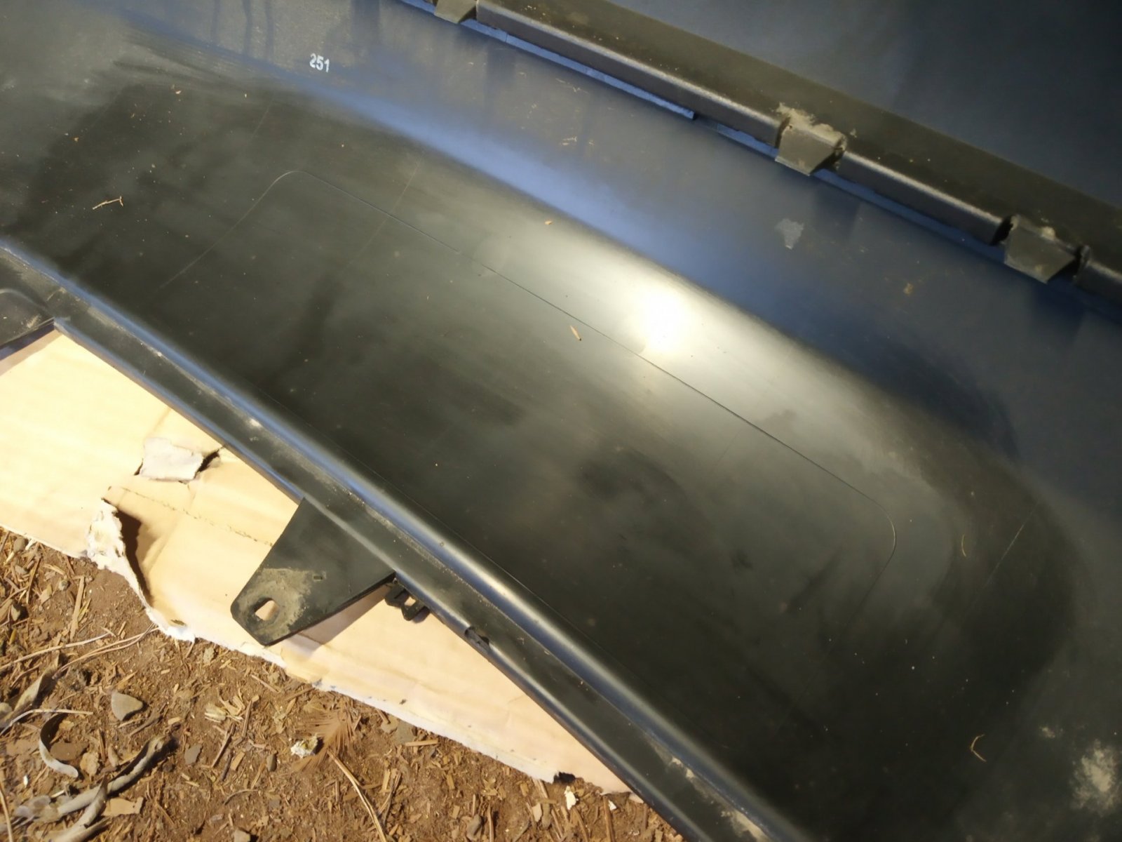

Witam,
Może ktoś zmierzyć i podać wymiary oryginalnie wyciętego prostokątnego otworu na hak w dyfuzorze zderzaka?
U mnie był odlew od wewnętrznej strony, może się komuś przyda
