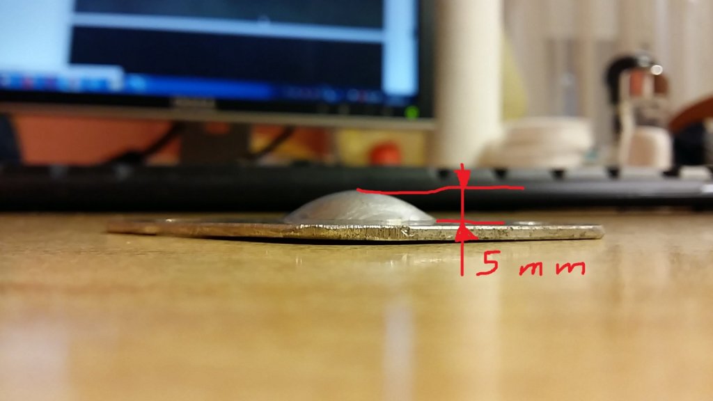

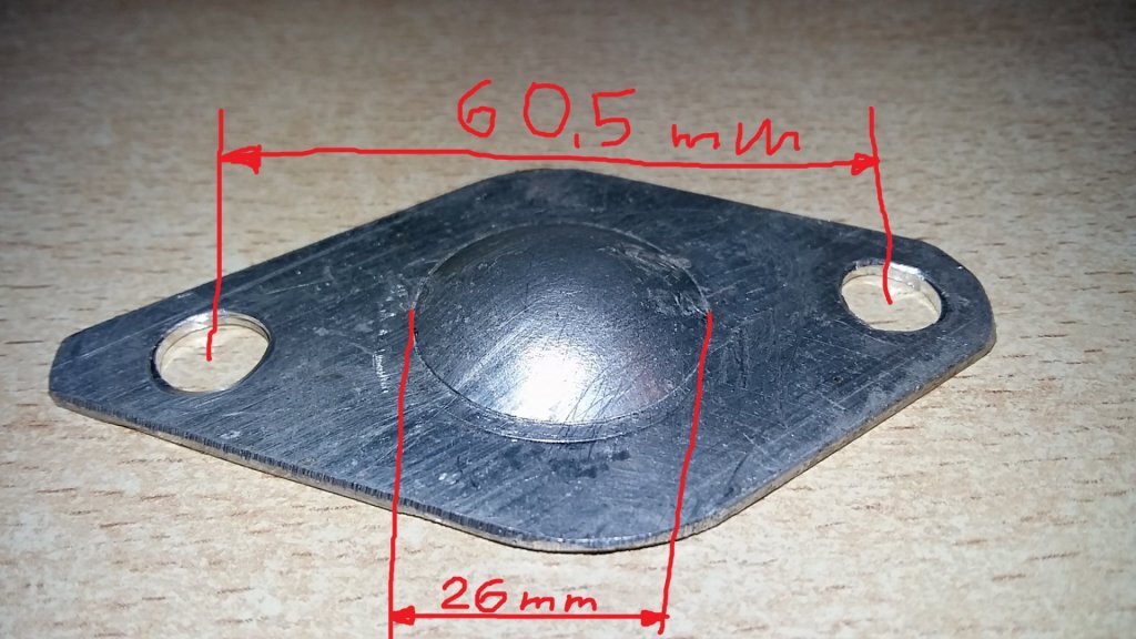

3 minuty temu, Kosa64 napisał:
Warto by było sprawdzić moze akurat bedzie pasować do CR ?
Zaraz dam Ci zdjęcie z wymiarami, przemierz i zobacz czy jest szansa ...
Ja mam takie wymiary
Te 26 mm musi mieć średnica wejściowa do rurki idącej od chłodnicy spalin ....
Ile ma faktycznie ?
Jk ma więcej to mogę zrobić ździebko większą wypukłość ...
Ile wystaje przepustnica poza obrys EGR-a przy pełnym otwarciu ?
Ile grubości ma ta uszczelka z Twojego zdjęcia ?
P.S. otworek jeszcze nie wywiercony :P
Edytowane przez piotrsob1
Ile ma faktycznie ?
Średnica rurki to 32 mm tyle co otwór uszczelki.
Ile wystaje przepustnica egr... szczerze to nie wiem, nie mam jak tego sprawdzić.
To zwykła uszczelka oem na moje oko 0,5 mm.
