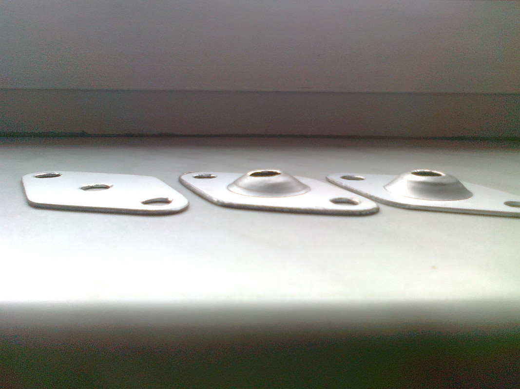

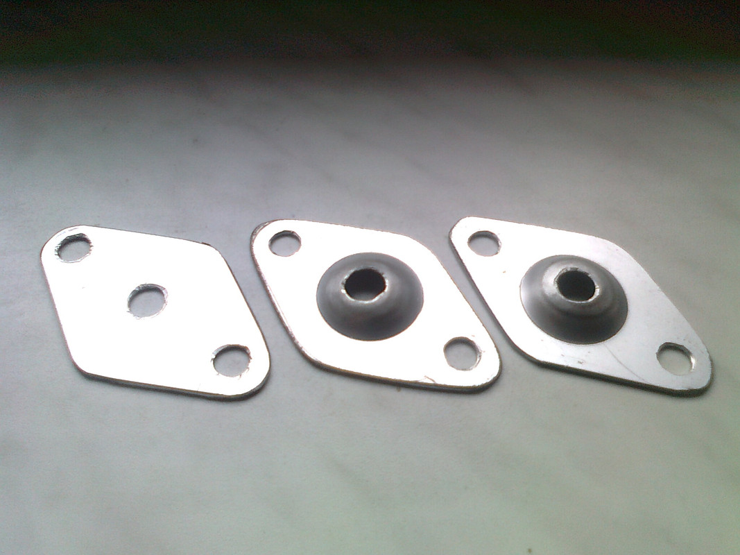

W PD-kach 2,0 TDI 16V  rozwiązanie jest podobne i tam kiedyś wymodziłem coś takiego :
17 minut temu, piotrsob1 napisał:
Jeżeli ma dobrze działać to powinna być zamontowana  jak najbliżej zaworu EGR-a :naughty:
Jest to u ciebie do kupienia? Bo na alledrogo nie ma takiego typu
W niektórych egzemplarzach był problem z pasowaniem tej wypukłości do flanszy rurki idącej od chłodnicy spalin.
Coś tam się musiało zmienić w jej kształcie , a może i wymiarach :whistling:
Tym bardziej nie mam pojęcia jak to by wyglądało w CR-ze .....
Zobaczę w piwnicy, wydaje mi się że jeszcze jedna gotowa się tam poniewiera :D
Warto by było sprawdzić moze akurat bedzie pasować do CR ?
