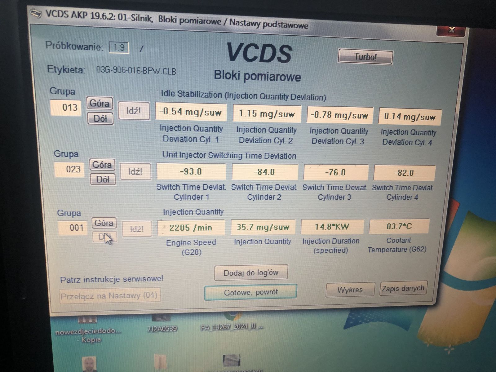

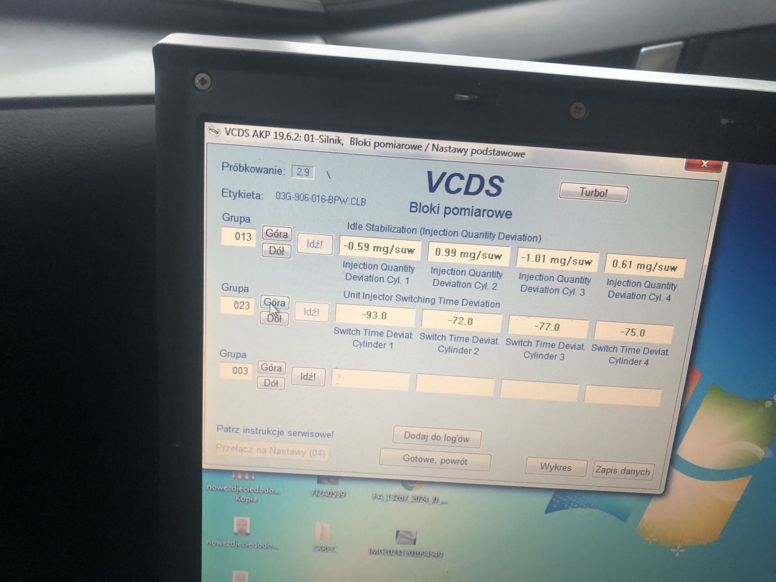

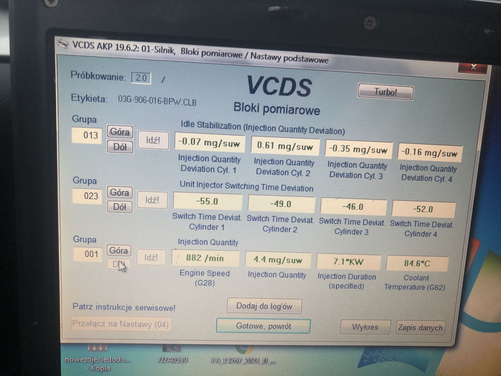

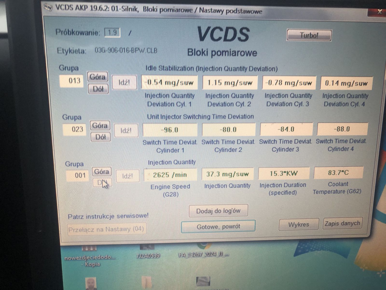

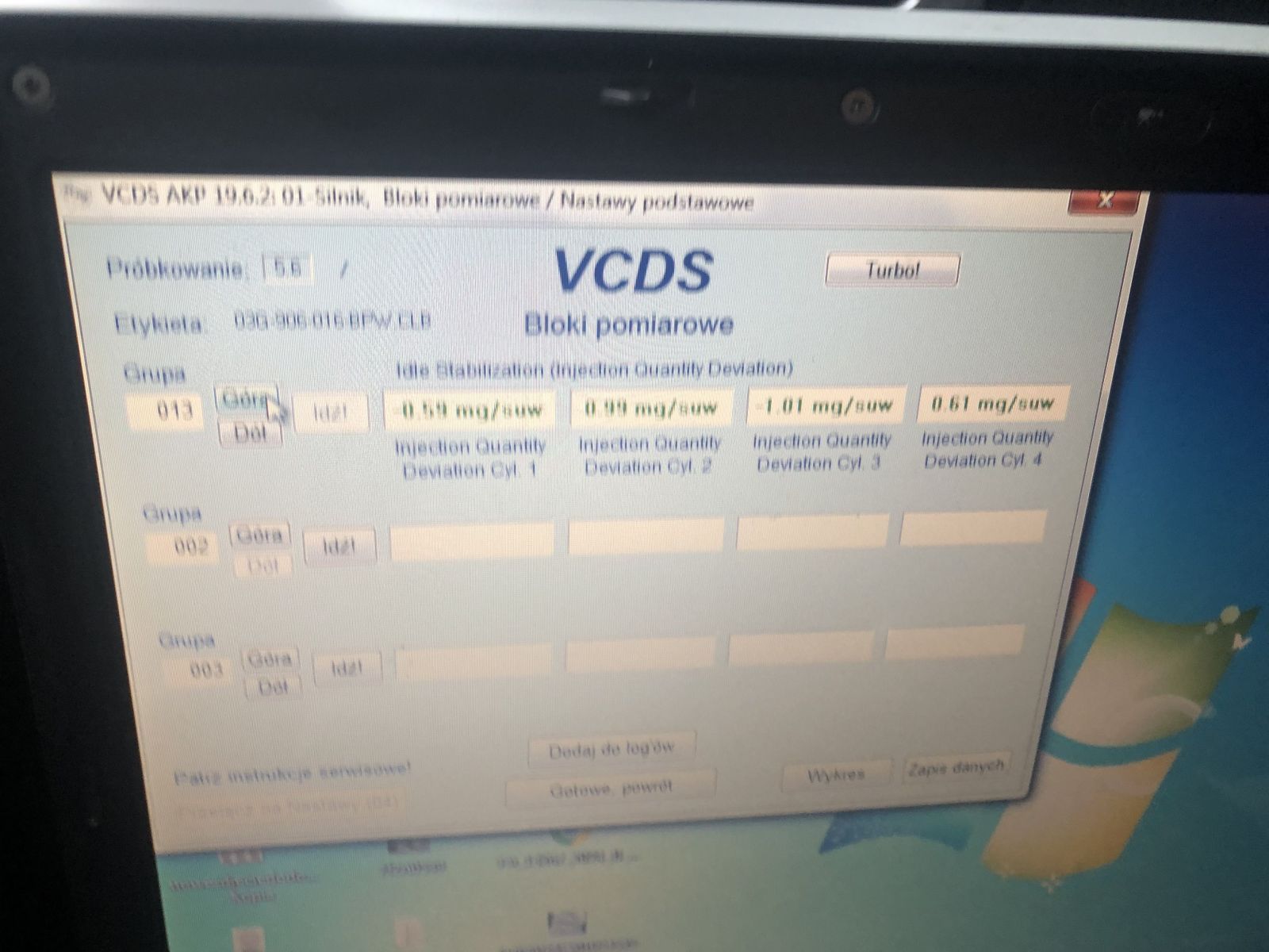

Cześć, u mnie tez zaczęło szarpać mocniej , kiedyś był to problem tylko wtedy jak jechałem załadowany 4ma osobami, teraz sam jadę i nie mogę dobrze wyprzedzić, bardzo to przeszkadza, nie ma płynnej jazdy. 3 miesiące temu rozbierałem stronę gorąca turbiny nic się nie zacina, łopatki chodzą lekko , grucha tez chodzi dobrze (test ssania strzykawka) , filtr paliwa nowy nic to nie zmieniło, egr wyczyszczony tez nic nie zmieniło,  kumpel mówi ze to oringi na wtryskach, bo auto tak jak by nie dostawało paliwa, dzieje się to między 1800-2300obr, między biegami 1 a 2 nie wyczuwalne , wyżej już tak im wyższy bieg tym gorzej , kiedy jest kręcony wyżej i przełączam biegi wyżej niż 2300,2400 to jedzie płynnie. Auto podniosłem do góry przednie koła i przełączałam biegi 1 do 6 i nic się nie działo wszystko płynnie. Oringi na wtryskach wymieniłem 200tys temu razem z podkładkami. Logi pompowtryskiwaczy mam takie
