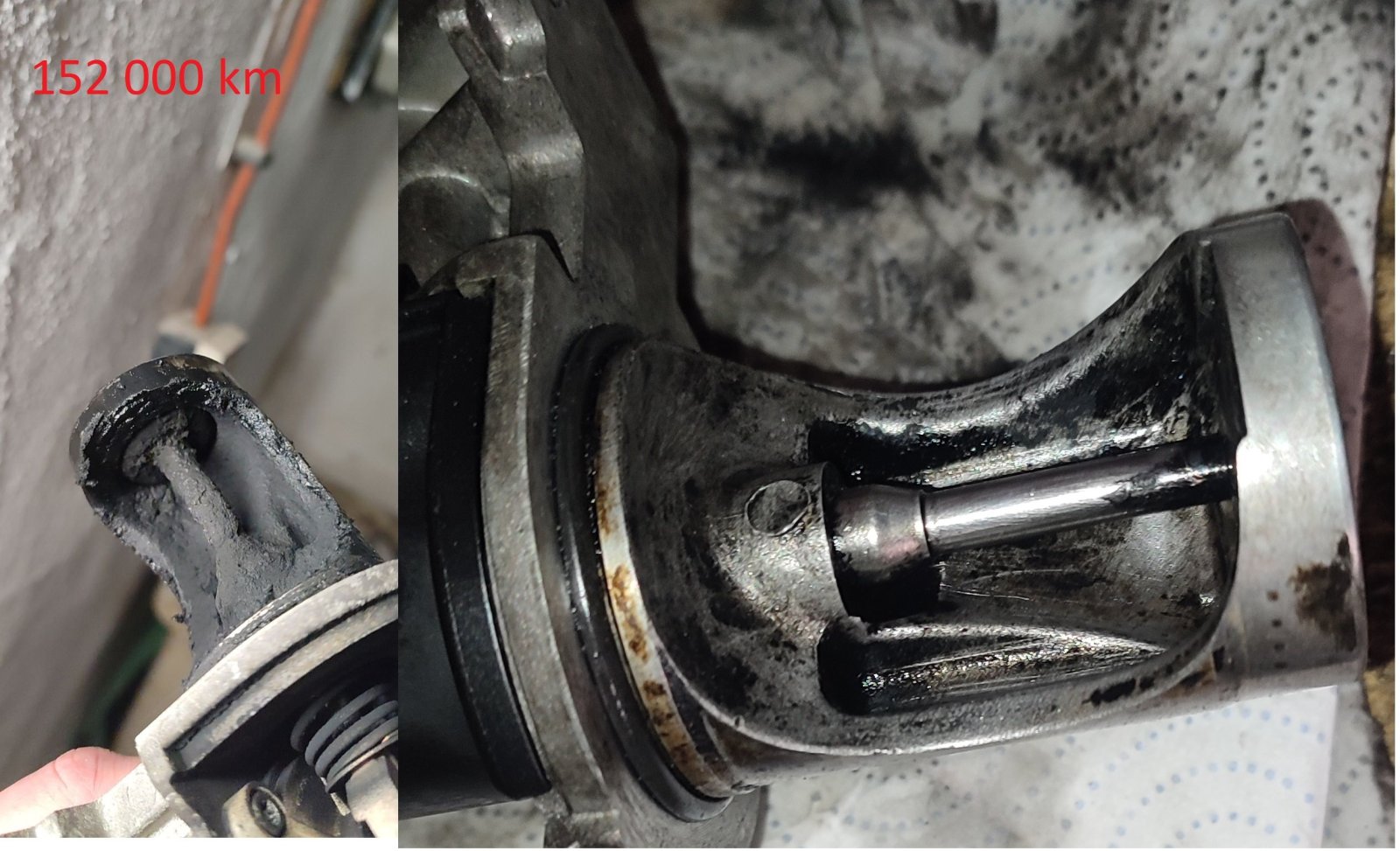

Troszkę poczytałem ten wątek i chyba dobiorę się do EGRu. Co prawda miałem jakąś podróbę (poprzedni właściciel) co się rozleciał w pył. Włożyłem ORI z 2017 roku jak dobrze pamiętam. Był czyszczony z 13k km temu (listopad/grudzień 2019). Wtryski mam po regeneracji (4x szrot, warsztat łapał się za głowę przy pomiarach, że to auto w ogóle odpala). Robię głównie trasy, auto jest regularnie przeganiane, paliwo BP Ultimate (tylko w czwartki hehe). Filtry wszystkie, oleje były wymieniane od razu po zakupie (Listopad 2019).
Co dziwne, to bierze olej, a przynajmniej tak pokazuje czujnik, bo z tego bagnetu to niewiele widać. Co jakieś 500-1000 km setkę muszę dolać, czasem więcej (zależy od ciężaru nogi).
No i zaciąga do kabiny spaliny - szukać przyczyny w układzie wydechowym? Albo turbo za dużo oleju bierze....

Moje odczucia po wyczyszczeniu i dodaniu tej zaślepki.
-Chwile się przejechałem bez zaślepki i zauważyłem że auto momentalnie się nagrzało.
- Nie wkręcam sobie ale lepiej reaguje na gwałtownie wciśnięcie gazu do dechy.
- Zdecydowanie dłużej się nagrzewa
-Nie zwróciłem uwagi na spalanie, wiec tego wam nie powiem jaki wpływ ma ta zaślepka z dziurką
Niestety ale kichanie nie ustąpiło ale częstotliwość tego zjawiska się zmniejszyła bardzo.
