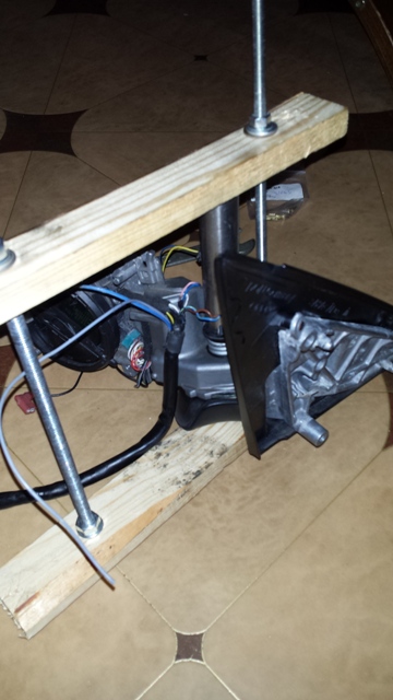

Kris0112 Opublikowano 16 Grudnia 2015 Opublikowano 16 Grudnia 2015 Witam właśnie jestem po montażu lusterek i po przekładaniu stopy lusterka z a5 na stopę lusterka a4. Trochę zmieniłem "ściągacz" wykonany przez kolegę "paudib8" gdyż w lustrach przedliftowych nie ma możliwości złapania nakrętki od spodu, wiec zastosowałem troszkę inny układ. poniżej foto dla potomnych jak ściągnąć tą sprężynę :
